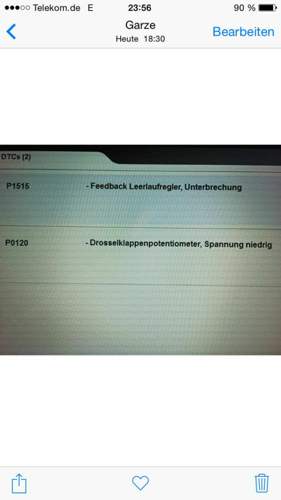

Motor läuft seid heute!
Jedoch im Stand nicht ganz rund, folgende fehler habe ich ausgelesen, konnte diesbezüglich aber so nichts finden, Ideen?

Fehlercodes
@xfreddurstx schrieb am 22. November 2014 um 23:57:26 Uhr:
Fehlercodes
Damit kannst du so aber nicht fahren. Wenn der Zahnriemen nicht richtig aufliegt, reibt er sich auf. Irgendeine Lösung musst du da finden, denn irgendwas ist da definitiv nicht richtig.
Ruf doch mal die an, die dir den Kopf verkauft haben. Vielleicht liegt der Fehler ja bei denen.
Fehler deuten auf Drosselklappe hin. Entweder kaputt oder nicht richtig angeschlossen.

Und wegen der drosselklappen Fehler bin ich auch noch nicht schlauer, so von aißen war nichts zu sehen, kann es an irgendwelchen Schläuchen liegen oder rein elektrisch?
