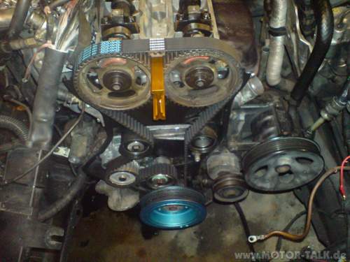

Also zum Wechsel baut man die komplette Abdeckung runter. Egal ob man 1 oder 2 Teilig hat. Keilriemen kommt runter und Riemenscheibe ebenso.Schau auf dem Bild dann erkennst du warum man die auch abnimmt. Dort ist sie noch drauf. Luftfilterkasten auch ab machen. Platz schaffen ist nunmal das A und O.
Platzangebot ist eher bescheiden aber alles machbar.

203093857-w988-h741
Ja! Das Bild ist Klasse. Aus dieser Perspektive sieht man die Zahnriemenseite nur bei ausgebautem Motor X20XEV. Nur die Befestigungsschraube des NWS ist verdeckt.
Worum es mir eigentlich ging/geht: Um die Zahnriemenabdeckung abzubekommen muß doch die blaue Keilriemenscheibe unten (siehe Bild) zuvor auch ab? - Das ist doch ein MUSS?

Ja, die Kurbelwellenriemenscheibe muß ab, egal ob 1 oder 2 teilig. Aber nur beim Zahnriemenwechsel😉
