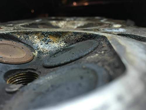

heute habe ich den Kopf runtergnommen und siehe da, da hab ich wohl doch die Ventile krumm bekommen, sieht zumindest verdammt danach aus oder was meint ihr? Es sehen irgendwie alle Auslassventile in etwa so aus wie auf dem Foto, die Einlassventile würde ich sagen haben nichts abbekommen.
ALso nun 8 neue, einschleifen, planen und wieder alles zusammenbauen und wie Kompression messen?
Kompression hatte er auf alle 4 Zylindern 0 Bar, der zeiger hat sich nicht bewegt, kann das sein bei so einem kleinen Spalt? Bitte um Eure Meinungen und Tips

Krumm halt. Kommt davon, wenn man am Auto rumschraubt, ohne zu wissen, was man tut. Natürlich reicht das, um keine ausreichende Kompression zu haben. Ein Loch, aus dem die Luft weggeht, ist ein Loch, aus dem die Luft weggeht.
Gib den Zylinderkopf lieber jemandem, der davon Ahnung hat. Wenn er schon draußen ist und du neue Ventile einsetzt, musst du auch die Schaftdichtungen mindestens von den Ventilen neu machen, die du rausziehst. Dafür brauchst du Spezialwerkzeug. Und wenn du schon dabei bist, die neu zu machen, kannst du auch gleich die einlassseitigen neu machen. Ist alles nicht so einfach, du bräuchtest Ventilfedernzange, Aufpresswerkzeug für die Schaftdichtungen (draufstecken reicht nicht), kleinen Drehmomentschlüssel bis 20Nm, Ventileinschleifer mit Paste und so kleine Käppchen für die Ventilschäfte, damit du die neuen Dichtungen nicht kaputtmachst beim Reinstecken.
Zusammenbauen sollte das dann auch lieber jemand, der weiß, was er tut. Du brauchst selbstverständlich jetzt auch neue Kopf- und Ventildeckeldichtungen, neue Kopfschrauben, neue Simmerringe... Dazu dann noch großen Drehmomentschlüssel bis 200Nm, Winkelmesser...

also ne Zange für Schaftdichtungen habe ich bereits bestellt, ebenfalls einen Ventilschleifer+Paste, das restliche Werkzeug soweit auch.
Welcher Ventilfederspanner ist denn passend für den Kopf, es gibt ja so viele...
Kann ich dir nicht sagen. Mein Bruder und ich haben uns damals einen selbst gebaut aus einer alten Schraubzwinge, zwei Nägeln und einer großen Unterlegscheibe. Den haben wir bisher schon bei allen möglichen Köpfen verwendet.
Du brauchst unbedingt ein passendes Werkzeug, um die Schaftdichtungen aufzupressen (haben wir damals drehen lassen), sonst machst du das gleich nochmal. Dasselbe gilt für diese kleinen Kondome, die man über die Keilsitze vom Ventil steckt. Schön Öl verwenden beim Durchschieben!
Für die Schaftdichtung kann man sich ein passendes Röhrchen bohren ist glaube 10mm
innendurchmesser. Die Ventile durchschieben geht am besten mit Stohhalmen.
Ich habe nun mal paar Preise von gebrauchten Kopf und der Überholung verglichen, evtl ist es günstiger ich kaufe einen anderen gebrauchten, nun ist meine Frage ob der x18xe gleich mit dem x18xe1 ist, passen beide oder gibt's unterschiede? Verbaut war der x18xe1
Nein, ist nicht gleich, völlig anderer Motor.

Ohne Materialabtrag ist wohl nicht ganz so wörtlich zu nehmen. Ich hab bisher einige ZKDs gemacht und immer geschliffen. Wichtig ist, dass man nicht unnötig viel abträgt und nicht ungleichmäßig. Ich benutze immer so einen Schaber, mit dem man in der Küche den Herd saubermachen kann, und entferne damit die Dichtungsreste. Dann gehe ich noch mit einem Schleifvlies drüber. Was absolut wichtig ist, ist aber, dass das nachher alles anständig entfettet wird - im Idealfall mit einem Bremsenreiniger, der auch was taugt (z. B. der von Caramba).
Oft stehen aber beide Varianten bei einer Anzeige, xe und xe1, ganz anderer motor???
Dann ist das Unsinn. Der X18XE baut auf dem X20XEV auf, ist nur auf kleineren Hubraum angepasst. Der X18XE1 basiert prinzipiell auf dem alten X16XE(L), ist aber auf 1.8 Liter vergrößert.
