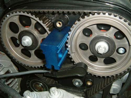

Hallo, nun habe ich bei dem oben genannten Fahrzeug gerade den Zahnriemen und Keilriemen gewechselt und siehe da, er springt nicht mehr an, dreht nur noch komplett frei durch! Hatte ihn vorher natürlich per Hand 2x durchgedreht und es ging kinderleicht, nur anspringen will er nicht mehr.
Beim lösen der Kurbelwellenriemenscheibe hatte ich etwas Probleme und es kann durchaus sein das mir dabei der Zahnriemen übersprungen ist, aber als der Riemen dann runter war dachte ich, ich hab alles korrekt neu eingestellt, die Spezialwerkzeuge dafür habe ich leider nicht gehabt, aber ich habe nun mal alles fotografiert wie ich es eingestellt habe, könnte das richtig sein oder ist es evtl komplett verdreht?
ist unten auch auf der Riemenscheibe eine Markierung?
Oben sind die beiden Kerben gegenüber und der Nocken der Auslasswelle steht nach vorn, richtig?
Bitte um Hilfe da ich das Auto schnell wieder zum laufen bekommen möchte!
Danke und Gruß

Ok, am besten bestelle ich mir noch das fixierwerkzeug für die nocken oder überflüssig? Werde es nachher nochmal überprüfen und berichten, Kompression kann ich leider noch nicht prüfen da ich keinen zweiten Mann zur Zeit habe
Ich habe mir den Fixierer auch geholt (sind nur paar Euronen). Das Nokkenwellenrad (Einlass) verdreht sich immer leicht von selber und man müsste dann mit nem Schlüssel richtung Spritzwand drücken.
Diesen habe ich mir geholt
Nockenwellenfixierwerkzeug
Achse aber mit dem Werkzeug Sie man ja nicht unbedingt ob beide Räder evtl einen Zahn verstellt sind. Durchgedreht per Hand hatte ich und die Markierungen oben und unten stimmten, schaue aber nachher nochmal nach, Einlass nicke hatte ich etwas zur spritzwand verdreht, stimmt.

Alle Räder müssen auf die OT Markierung.
Also TE stehen alle 3 Räder auf der OT Markierung ?

Aber nun zu den Markierungen, ohne das fixierwerkzeug bekomme ich es nicht richtig eingestellt und den Riemen drauf, verdreht sich ständig!
Bei den oberen Rädern ist schwer zu sehen ob es passt oder beide um einen Zahn verdreht sind so das die beiden Striche quasi weiter unten gegenüber stehen, ich warte nun auf das bestellte werkzeug und versuche es erneut, kann es sein wenn die Nocken klein wenig verstellt sind er schon null Kompression hat, meistens läuft er dann doch wie ein Sack Nüsse?!
Wie hab ich das nur die ganzen Jahre bei den Vierzylindern ohne das Werkzeug gemacht? Wenn die Markierungen stimmen, sollte er auch Kompression haben. Der müsste auch bei etwas Versatz laufen, einen Zahn merkst du kaum, außer dass Leistung fehlt. Du wirst die Ventile schon krumm bekommen haben, da nützt auch ein Blockierwerkzeug nichts. Trotzdem viel Glück.
Danke, Werkzeug ist eingetroffen, am Donnerstag geht es weiter dann bin ich schlauer.
