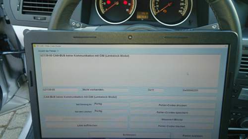

Ich häng das Opcom dann nochmal dran. Hatte bisher nur einmal den U2100 Fehler.
Hatte diesen Fehler hinterlegt. Wird aber wohl daran gelegen haben das ich den besagten "Scart Stecker" einfach mal gezogen und wieder angesteckt hatte.
Dann hast du auch kein Problem mit der LFB! Und was bitte meinst du immer mit Scart-Stecker? Sowas gibts beim Fernseher!
Lies doch mal das gesamte Fahrzeug aus und gucke, in welchem Steuergerät welche Fehler stehen!
Steht 7 Posts über diesem was ich meine. Hab das mit dem "Scart" einfach übernommen.
Das UEC: U2141 (nicht vorhanden)
Das REC: U2139 (nicht vorhanden)
Die beiden kamen m.M.n. aber erst nachdem ich den Stecker am REC mal gelöst hatte, hab leider erst nachher ausgelesen und gelöscht. Kamen auch nicht wieder.
Hatte den Stecker vorhin testweise nochmal gelöst aber komischerweise keine Fehler neu hinterlegt.
Ansonsten hab ich im ECM nur die üblichen CanBus Fehler 2100 und 2103 ab und zu.
Die U Fehler mit "keine Kommunikation" kannst du erstmal getrost missachten. Die können bei jedem Huckel mal entstehen, weil kurzzeitig keine Kommunikation herrscht. Das apssiert sehr oft! Nur wenn nach dem Löschen der Fehler, diese/dieser wieder auftritt, sollte man da mal nachgucken! Vielleicht ein Stecker, der nicht richtig sitzt. Sollte aber nix mit deinem Problem zu tun haben!
