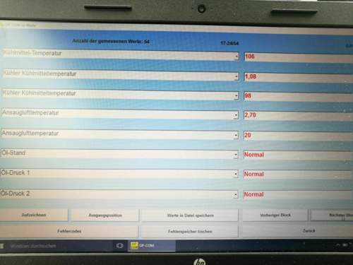

verschiedene Wiederstände verschiedene Messwerte! Temperaturen bei Betriebswarmen Motor interessieren!
Hier die Werte bei warmen Motor. Scheinen ok zu sein, oder?
Grad beim Bosch Dienst gewesen und prompt mal das Problem gehabt. Erstmals direkt vor nem Mechaniker. Die würde den Temperatursensor und die Batterie unter die Lupe nehmen.

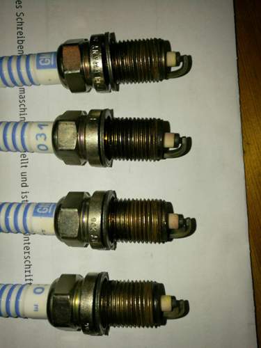

Sehen die nach Magerlauf oder normal aus? Waren ca. 25.000km drin.
@PurpleHaze110
Nein die sehen ganz gut aus, perfekt sogar.
Na das ist ja mal ne gute Nachricht. 🙂
