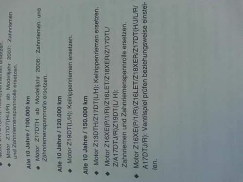

Der hat doch Hydros, da muß Ventilspiel weder geprüft noch eingestellt werden.

Ich hab einen 1.6 er Turbo mit Irmscher Gasanlage . Ist zwar schön und gut, aber die zusätzlichen Wartungen und kosten die man da hat. Da kannst dir besser ein Diesel holen.
Ich hab z.B mal 800€ bezahlt
Große Inspektion , Gasanlagen Wartung , Ventilspiel prüfen und ggf neue Stößel
(Glaube 5 Stück waren das a 25 € )
Und das alle 30.000 km . Und ewig oft kann man die nicht einstellen.
Tanke jetzt nur noch Gas , wenn ich mal zum TÜV muss. 😉
Weil ausbauen lohnt sich nicht . Kostet nur 20€ die Prüfung , solange alles dicht ist .

Siehe Bild, mehr muss man nicht sagen.
