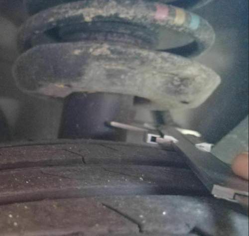

Messe ich an der Stelle richtig?
Wenn ja sind es 55mm Durchmesser

Genau, an dieser Stelle messen. Ich meine, alle Diesel haben 55mm Durchmesser, aber nachmessen ist definitiv sicherer.
Sofern deine Federn keine Anzeichen von Rostansatz haben, würde ich die auch nicht wechseln. Meine Meinung. ;-)
