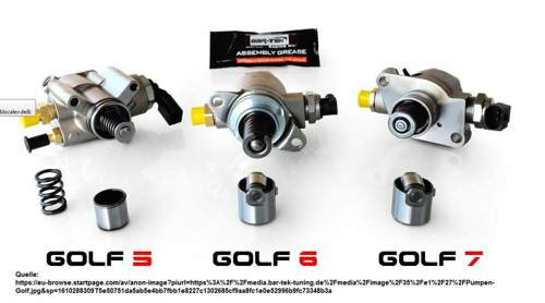

Wenn du nicht gerade in Italien arbeitest, sollte der Weg dort hin kein Probelm sein. Es gibt Fälle, bei denen sich der Stösel der HD Pumpe auf dem Nocken verdreht und sich so langsam in die Nockenwelle einarbeitet. Aber das ist erstmal nur eine schlimme Vermutung, die so nicht zu erwarten ist.
TSI HD Pumpe

Ich finde eigentlich den Gedanken vom Testfuchs, die HD-Pumpe betreffend, sehr gut. Die Pumpe bzw. den Stößel und die Nockenwelle solltest Du auf jeden Fall überprüfen. Was ich mir recht gut vorstellen könnte ist - die Kraftstoffleitung bzw. Pumpe läuft leer. Vielleicht durch eine Undichtigkeit in den Motor (dann hast Du einen steigenden Ölstand und der Öl riecht heftig nach Benzin) oder irgendwelche Schläuche, Halteventile oder Dichtungen sind Undicht. Die Benzinsäule läuft dann in den Tank zurück oder es bildet sich mangels Druck Gas in der Leitung.
Wenn Du dann probierst zu starten ist die HD-Pumpe vielleicht leer und deswegen scheppert das so. Wenn er dann einmal gelaufen ist, also warm ist, dauert es erstmal wieder eine ganze Weile bis die Leitung erneut leergelaufen ist - deswegen springt er dann normal an.

Die HD wird es nicht sein, da das Geräusch zu laut ist für eine defekte HD Pumpe.
Zumal der CAXA eine Rollstößelpumpe hat und keine Tassenstößelpumpe. Die Rollstößelpumpe kann sich beim CAXA nicht verdrehen.
