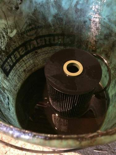

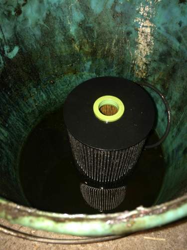

Filter ist getauscht. Der Filter hatte gelbe Locken. Sieht man leider schlecht auf den Bilder. Keine Ahnung was das ist. Denke der Filter sieht nach 49 tkm normal aus, oder?
Startprobleme sind komplett weg. Es ist aber auch nicht wirklich kalt.
Sieht schon komisch aus. Meiner sah nach 90 tkm nicht so aus. Aber jetzt mal weiter beobachten und hoffen dass das Problem gelöst ist.
Sind die Locken nicht dieses Karamell, das sich bei Kurzstrecke gerne am Deckel bildet?
