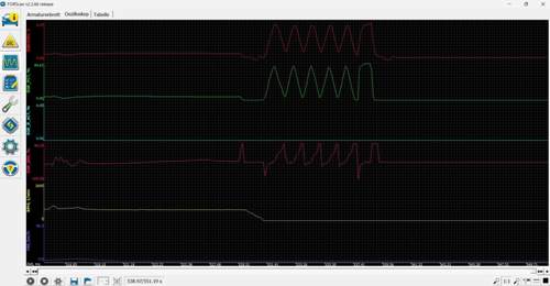

Hat schon mal jemand bewusst gehört, ob das AGR tatsächlich einige Male Geräusche macht, wenn man den Motor abstellt? Bei meinem höhre ich nichts...

Ok, laut Forscan reinigt sich mein AGR wohl doch 6x beim Abstellen des Motors....
Motor-aus-agr-reinigt

So, nachdem ich gestern ein neues AGR (Pierburg) eingebaut hatte, bin ich heute wieder zur AU gefahren. Diesmal lag der TRübungswert bei 0,25 erlaubt sind 0,5 und letzte Woche lag er mit dme alten AGR bei 1,0.
