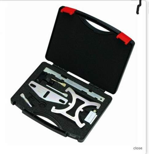

Hallo an alle.
Ich will bei meinem 2012 1,6 ecoboost 150Ps den Zahnriemen wechseln.
Ich finde bei den Werkzeugs sets immer 2 Ausführungen der Blockierung der Kurbelwelle.
Einmal diese hier :
https://www.wupptool.de/kurbelwellen-blockierwerkzeug-ford
Muss diese zwingend verbaut werden ?? Wäre sehr aufwendig den Anlasser auszubauen !
ODER
https://www.xxl-automotive.de/.../volvo?...
Reicht dieses Werkzeug um die Kurbelwelle beim anziehen gegenzuhalten ?
Danke

Der zweite Link führt zu einem Einstellwerkzeug, würde ich somit ausschließen

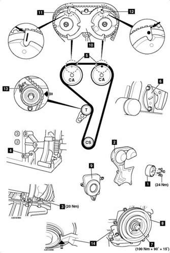

Das kleine Blechwerkzeug ist nur für die Riemenscheibe der Kurbelwelle, für die Einstellung der Magnetscheibe des Kurbelwellenstellungs-Sensor.
Man braucht weitere Werkzeuge. Für die Nockenwellenräder.
Und den Einschraubdorn für die Kurbelwelle. Hinten,unten am Motor.
KW Schraube erneuern. 100 Nm+ 90 Grad mit kräftigem Schlagschrauber, 10 Sekunden warten, dann weitere 15 Grad.
Anlasser muss nicht zwingend raus.
Das dünne Blechwerkzeug für KW Stellungssensor muss in Riemenscheibe hinten in Aussparung reinpassen,anstatt KW Stellungssensor anschrauben, 1. Zylinder auf ZündOT. KW Dorn blockiert Kurbelwelle. Beide Nockenwellenräder mit Spezialwerkzeug arretiert.
Zum Schluss mit geeigneten Diagnosegerät die erlernten Werte des Kurbelwellenstellungs-Sensor zurücksetzen. Servicefunktion Fehlzündungsprofilkorrektur nennt es sich.

Also ich blockiere die Kurbelwelle mit dem Dorn und die Riemenscheibe mit dem Blechwerkzeug und dann kann ich die Schraube mit dem Schlagschrauber anziehen ? Ich denke man soll den Dorn zum Gegenhalten nicht benutzen ?
Dann musst DU den Anlasser ausbauen, so wie Ford es im Etis Werkstatthandbuch vorgeschrieben hat, und dann musst DU das Blockierwerkzeug für den Schwungscheibenzahnkranz benutzen.
Ich als Mechaniker, bin da nicht so unsicher, weil ich es sehr oft mache,weil ich ganz genau weiß was ich mache,und weil ich die Konstruktion und Funktion des Motors genau kenne.
Und ja,so wie ich es geschrieben habe. Kurbelwelle gegen Dorn, das 2.Werkzeug für Riemenscheibe einstellen benutzen.
