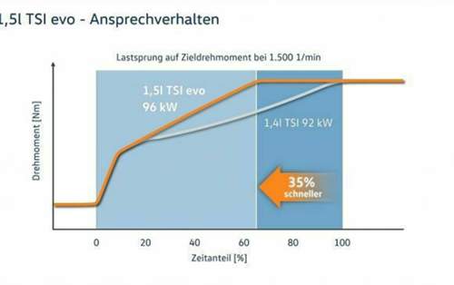

Ich habe den gleichen Motor in meinem Leon ST FR und fahre ihn immer mit der "Sport-Modus-Einstellung" (andere Gaspedalkennlinie). Damit ist er etwas spritziger beim Beschleunigen als im Normalmodus.
Unten heraus könnte er mMn schon auch etwas quirliger anziehen. VAG macht ja ganz großspurig damit Werbung, dass er das volle Drehmoment von 200Nm ca. 25% schneller aufbietet als der Vorgängermotor 1.4 TSI.
Mein voriger Fabia Combi 3 (1.2 TSI, 110PS/175Nm/EA211 - also die quasi kleinere Ausgabe des 1.4 TSI) ging unten herum schon gefühlt flotter zur Sache, obenheraus (Autobahn) zieht der 1.5TSI/130/VTG jedoch eindeutig besser.
PS: Es soll ja auch für den 130PS VTG angeblich eine neue Software kommen und nicht nur für den 150PS. lt Freundlichen.
Das mag richtig sein, den Effekt für den Alltag sollte man nicht überschätzen.
Der EA211 1,4l 250NM zieht untenrum gut an!
Ich meinte ja auch den Vorgängermotor 1.4 TSI mit 125PS, da sollte der 1.5 TSI mit 130 PS dann doch schon flotter von unten heraus anziehen.
Wenns schon die PS erhöhen, dann sollns gefälligst auch das Drehmoment mitwachsen lassen (200Nm hatte ja auch schon der erste 1.4 TSI mit 122PS).
Aber typisch VW: Viel Blabla und Marketinggeschwätz....
Ich kenne den 1,4l 250NM und der VTG zieht untenrum besser an. Also quasi verzögerungsfrei wie ein Sauger. Mehr kann man nicht erwarten.
Beim Tiguan hat der 130PS 230NM, in der Golfklasse ist der eher durch das Getriebe kastriert. Aber dadurch spricht der VTG nicht anders an.
