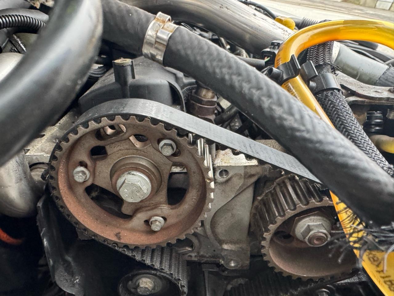

Bin heute endlich mal dazu gekommen die Zahnriemenabdeckung runter zu nehmen.
Und siehe da . Wenn ich die Kurbelwelle arretiere, dann fehlt an der Nockenwelle tatsächlich ein Zahn.. Foto
Bedeutet die Nockenwelle öffnet und schließt damit zu spät..
Spannrolle ist die Feder auch komplett auf entspannt..
Durchdrehen des Motors an der KW lädt nach Gefühl sauber und ohne Widerstand..
Hinzu ist mir beim auseinander bauen aufgefallen das sie beim letzten Mal gut geduscht haben (freie Werkstatt)
Zahnriemen abdeckung hat fast kein Clips mehr
Das Zahnrad der Hochdruck Pumpe da ist vom Rand etwas weg gebrochen.. ca 2cm .. hab mal die Stelle rot markiert in Foto 2 .. der tatsächliche Defekt ist grade unten
Die Riemenscheibe Kurbelwelle ist schon echt Gammel..
die Riemenscheibe vom klimakompressor und die spannrolle vom keilrippenriemen haben auch beide ca 0,5 mm spiel..
Jetzt wurde es zu dunkel.. darum geh ich Samstag erst wieder dabei..
Wie ist eure Erfahrung ein Zahn dürfte noch nix mit Ventilen gemacht haben, oder. Zumal er ja auch noch rund gelaufen ist..
Denke ich werd trotzdem erstmal nur den Zahnriemen und die Spannrolle tauschen. Dann erst mal schauen ob er dann auch wieder sauber läuft..

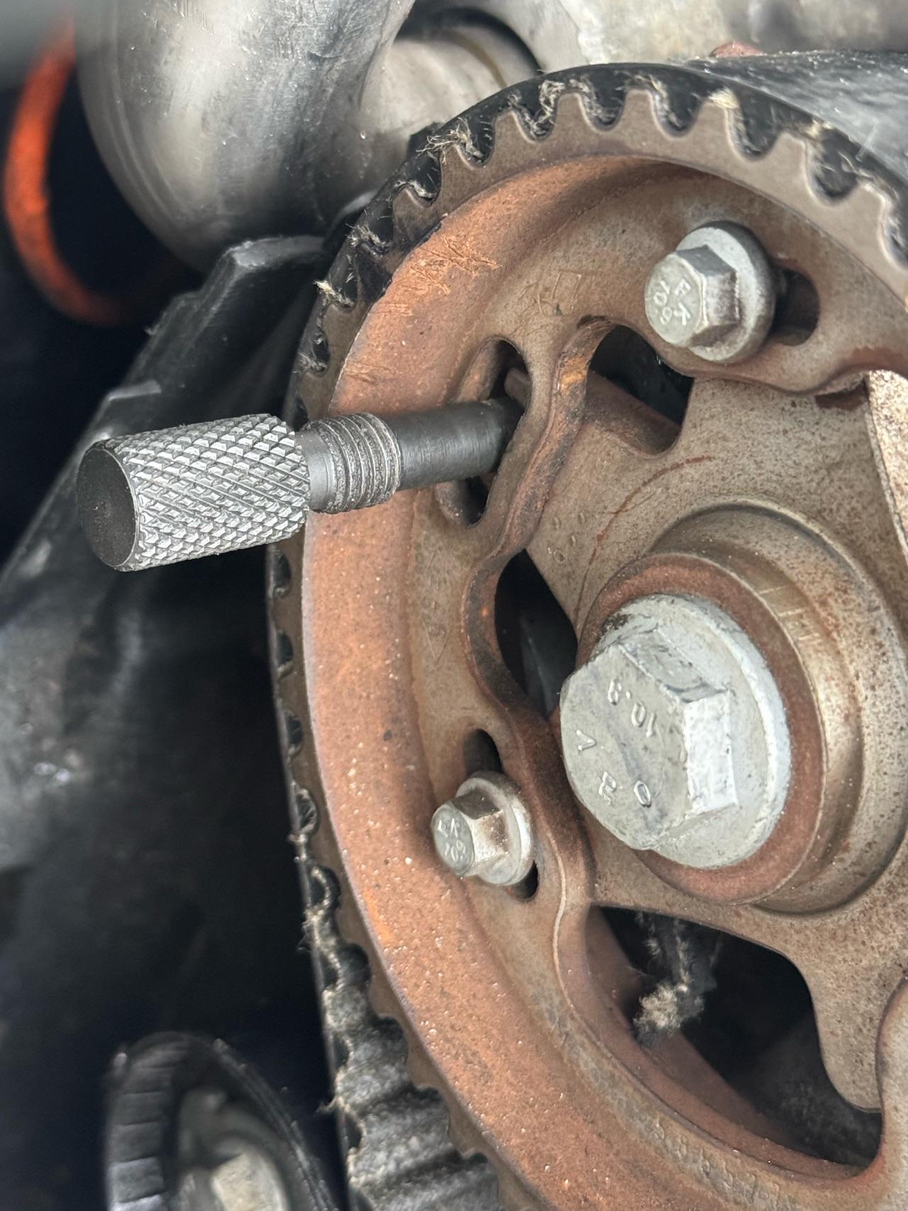

ich verstehe jetzt gar nix mehr.. die Nockenwelle ist ca 9 Zähne zu weit Hochdruck pupe passt dann auch gar nicht.
Kw ist auf 12 Uhr Einstellwerkzeug Kw auf Anschlag.
Das kann doch nicht sein wieso läuft die Karre dann noch ???

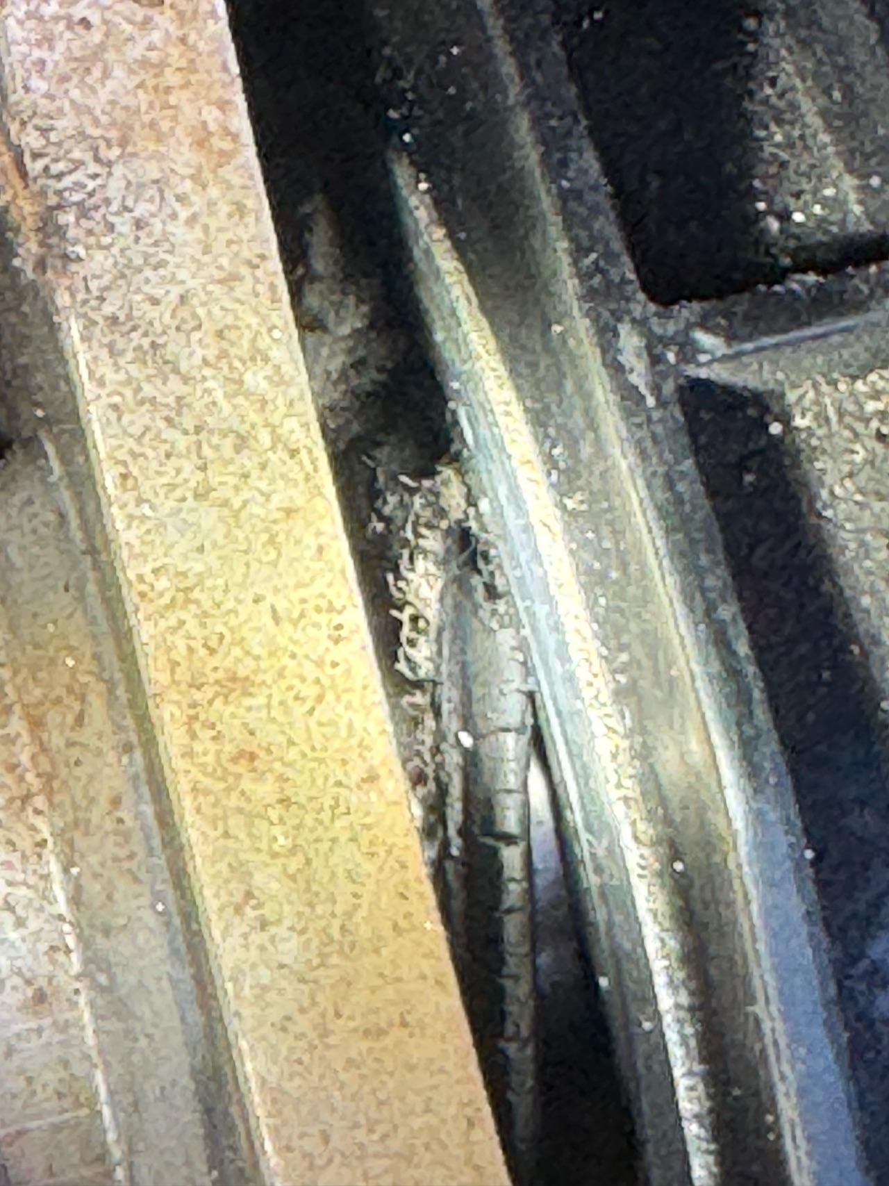

Hinter dem NW Rad hat sie auch schön die Riemenreste rumgewickelt..
Das Foto zeigt die Stellung vom NW Rad bei OT Kw

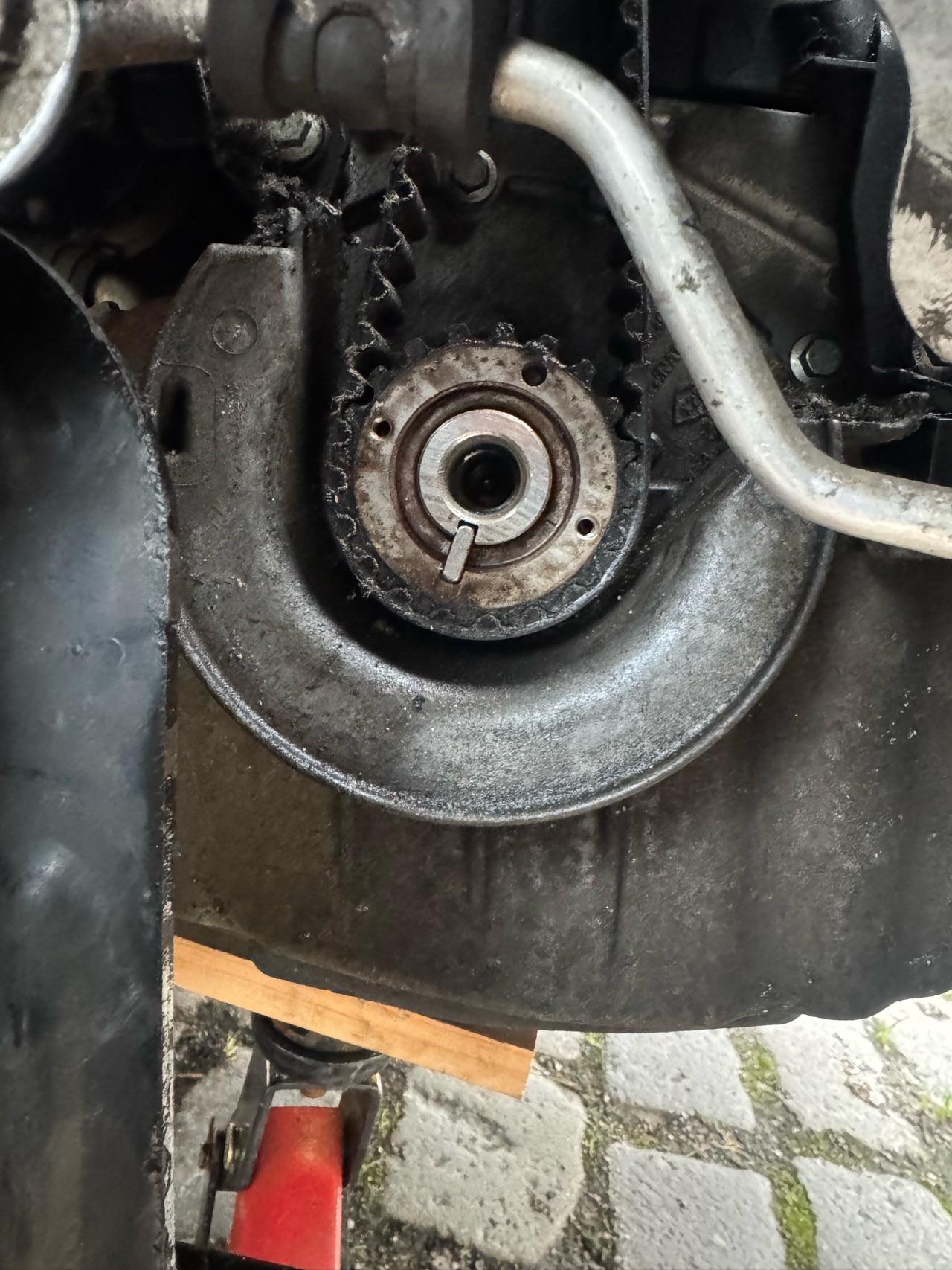

NW auf OT fixiert mit 8er Stift.
Dann ist die KW um 180 grad verdreht + 1 Zahn..
Die KW Nut müsste oben sein. In dieser Stellung passt das Einstellwerkzeug für die KW aber gar nicht nicht..
Dann muss die freie beim letzten mal tatsächlich KW zu NW um 180 grad verdreht haben..
Ich frage mich wie man sowas hinbekommen kann und vor allen Dingen frage ich mich wie ich die Kw wieder richtig zur NW bekomme?

Die beiden letzten Bilder zeigen was sich schön hinter dem NW Rad aufgedreht hatte..

Die Markierung die du meinst ist wie du schon sagtest gegenüber der keilnut.. die steht aber auf 1 Uhr wenn ich den Dorn in der NW setze.. das kann ja nicht richtig sein..
Ohne Riemen kann ich zwar die Kw Markierung auf 6 Uhr stellen.. wenn ich den Riemen dann aber auflege nach den Markierungen, blockt er sofort wenn ich versuche ihn per Hand zu drehen ..

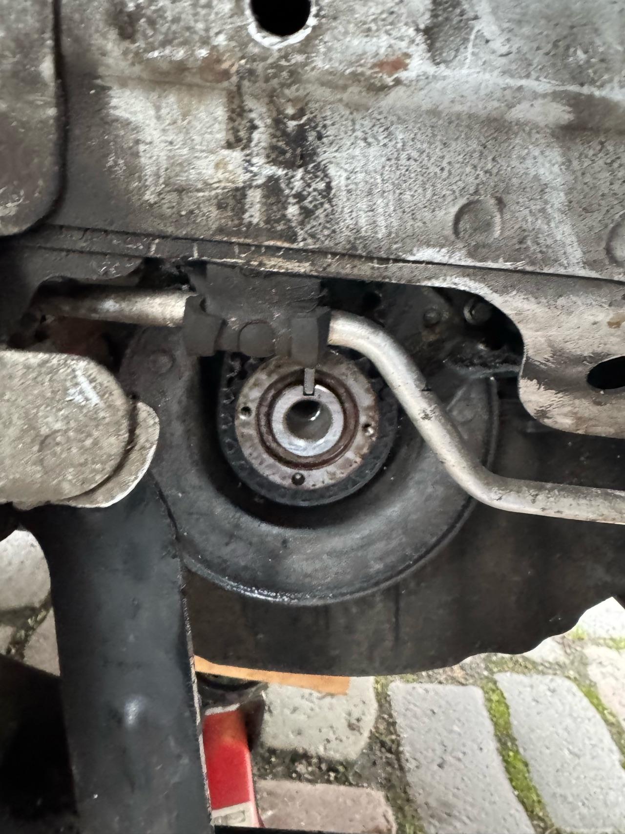

Ja danke, das mit den 3 Markierungen auf dem Zahnriemen ist mir klar..
Nur um die KW auch auf die untere Markierung zu kriegen muss ich diese ca 180 Grad drehen..
Wenn ich dann den Riemen sauber auflege, dann blockt der Motor sofort..
@T.Michael
Es ist doch gar nicht möglich das die KW zu NW um 180 grad verdreht ist oder?
Ich raffs einfach nicht..
Der KW fehlen 0,5 Umdrehung zur OT demnach wurde die NW
0,25 Umdrehungen zu früh oder zu spät sein.. das geht doch gar nicht..
Kann es sein das die Markierung auf der KW doch die NUTKerbe ist
Und die dann auf 6 Uhr stehen muss.. aber so passt das mit dem Einstellwerkzeug halt nicht..
