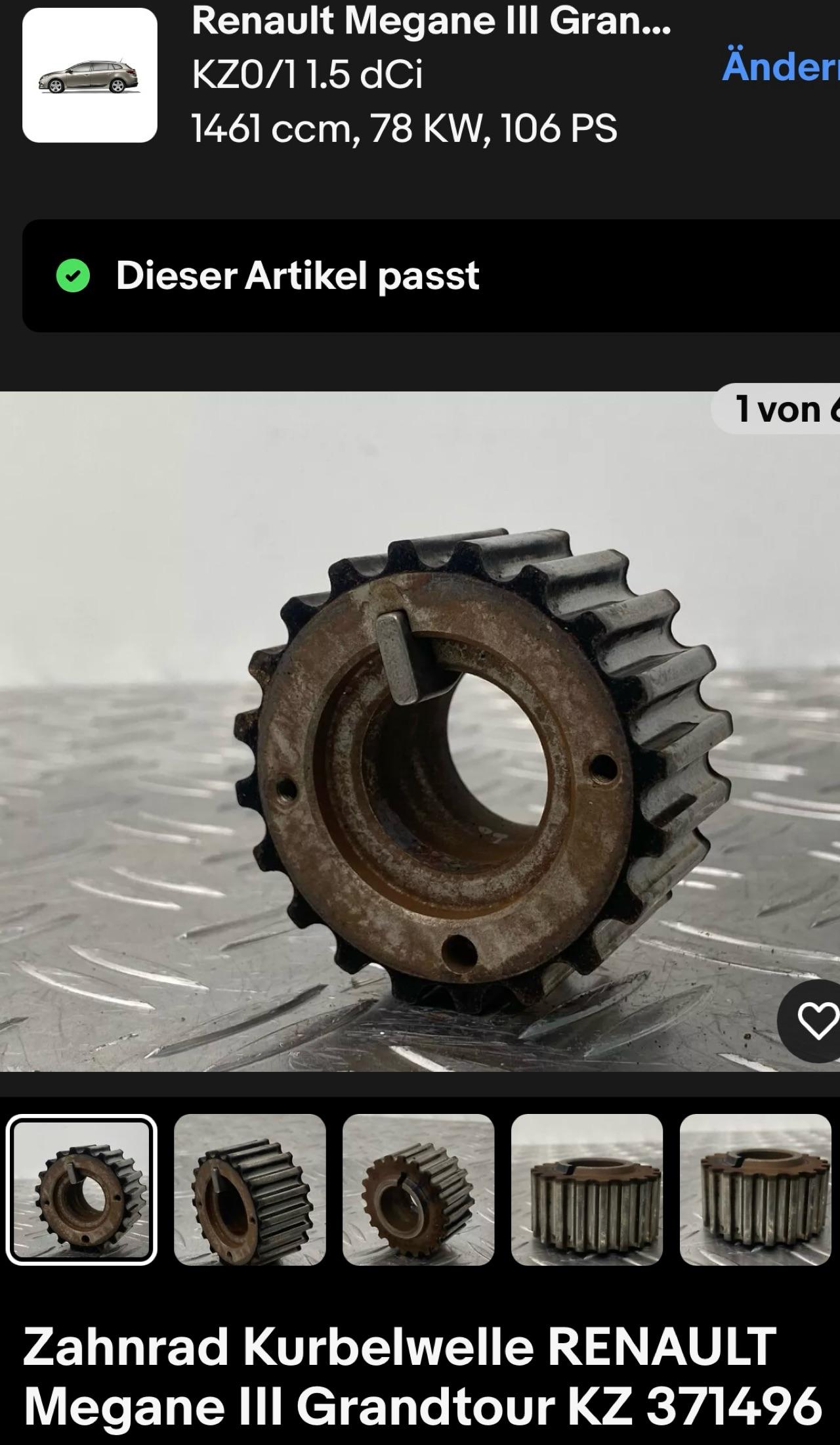

Also das Bild mit der KW ist schon merkwürdig , der Keil ist doch nicht original da drin . Der letzt 1.5 ist zwar ne Weile her aber die Motoren hatten doch alle freidrehende Räder auf der KW die nur durch den Anzug des Bolzens der kw mitdrehen. Das kw ZR muss runter u nw auch . Dann kommen wir auch weiter . Das einstellen bekommen wir auch hin , das ist alles noch im grünen Bereich
Doch der Keil ist in den Jüngeren BJ Standart.
Markierung der KW passt mit Einstellwerkzeug ot auch perfekt auf 6 Uhr und der keil dann auf 12 Uhr..
Nur dann ist das NW Rad um eine viertel Umdrehung zu weit nach der Markierung für das Werkzeug..
Ich behaupte mal das bei so einer Abweichung er nicht mehr angesprungen wäre..

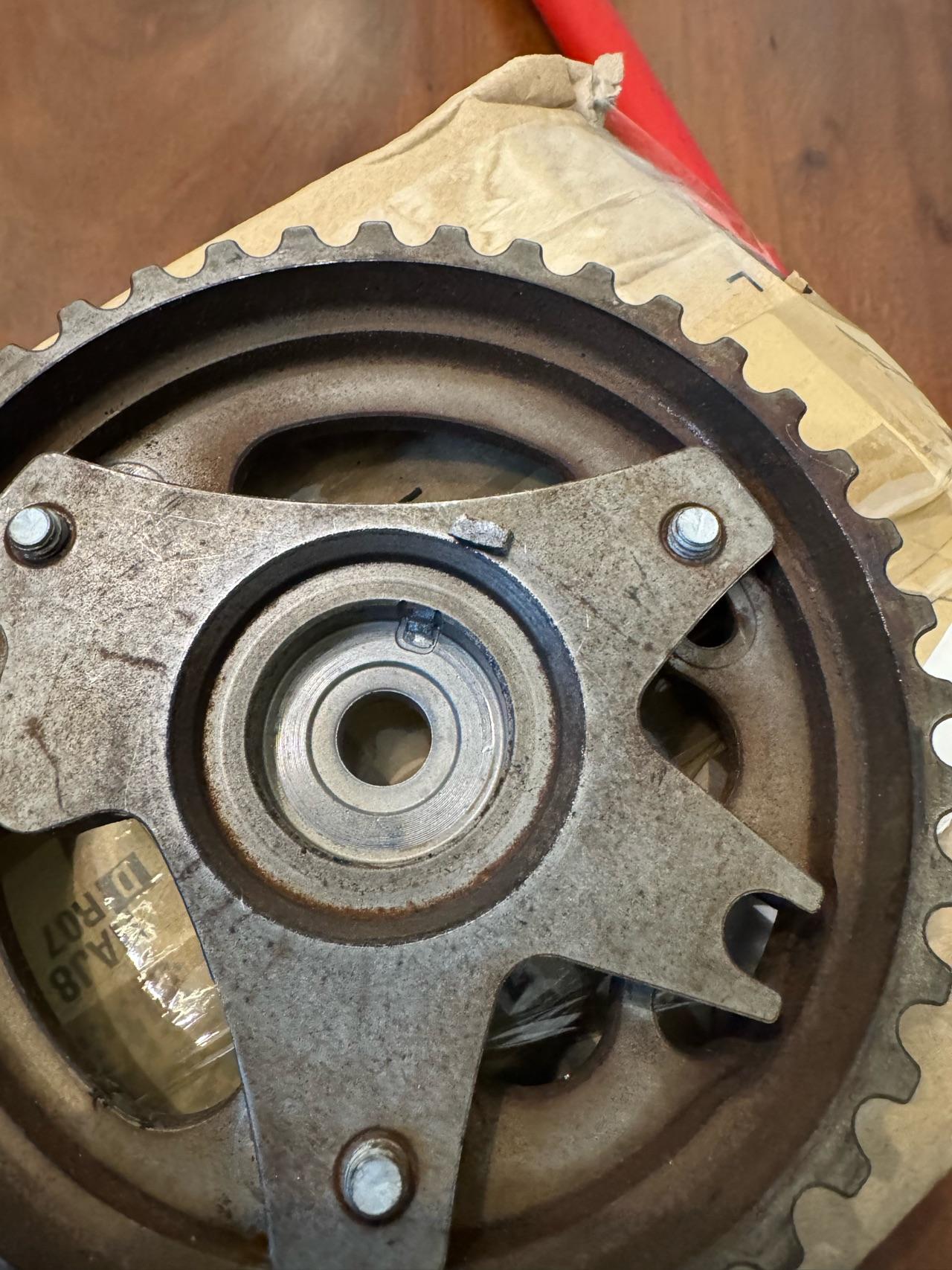

Nach langem überlegen gehe ich davon aus da das NW Rad mal beabsichtigt um eine viertel Umdrehung versetzt auf die Nw gesetzt wurde weil wie T.Michael auch immer angenommen hat da der Keil weg gebrochen ist und da irgendwas als Ersatz gebastelt wurde..
Das krieg ich aber nur raus wenn ich das NW Rad runter habe..
Anders kann ich mir das alles nicht erklären..

Hattest du das Auto gebraucht gekauft oder war da schon mal vorherher ein Zahnriemem wechsel oder Riss?
Moin alte Version bis ca. 2006 hat ein festes NW Rad und dass lose KW Rad ohne Keil . Ab ca. 2006 dann das verstellbare NW Rad und festes KW Rad mit Keil .
@T.Michael
Natürlich hattest du recht..
Keil ist weg gebrochen NW Rad war um 90 grad verdreht.. die muss gewandert sein und die Einstellungen trotzdem halbwegs richtig geblieben sein.. das Stück steckte auch noch in der nut.
Du meinst jetzt das ich da ein 3mm Sackloch bohre und dann ein Stk. vom Bohrer einsetze.. wie tief soll ich da bohren?
Alternative wäre ein neues Rad.. (kostet in der Bucht 30€)
Mensch du hattest von Anfang an recht…
Dann nimm ein neues Rad und bastel da nicht rum , Es ist ja ne sollbruchstelle
