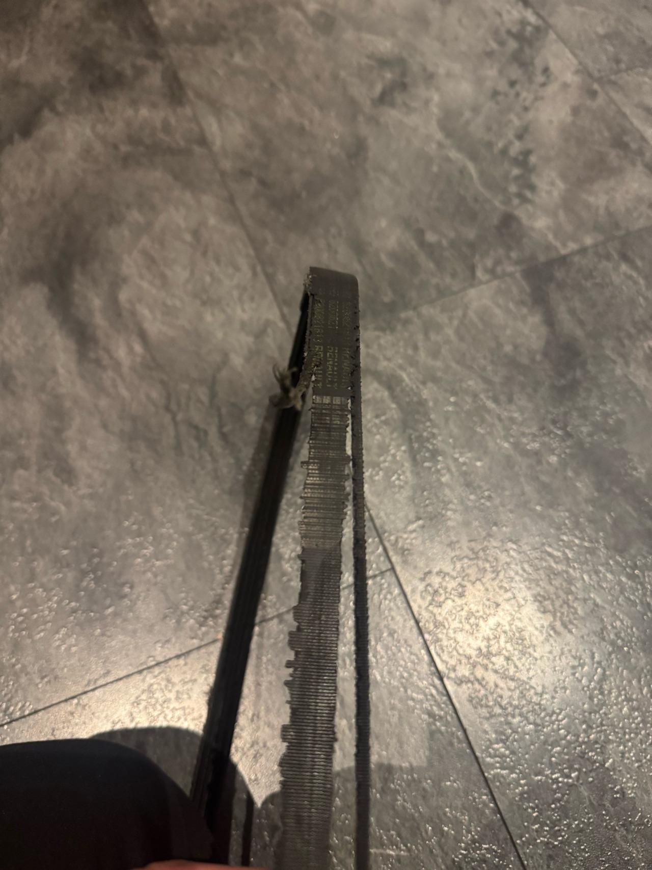

Hallo und erstmal danke an alle die wirklich gute Tipps geben.
Heut hab ich endlich geschafft mich der Sache noch mal kurz anzunehmen. Als ich heute auch mal ne Taschenlampe benutzt hab dachte ich erst ich hab’s gefunden und es ist banal.
Auf dem Foto könnt ihr den Riemen sehen völlig zerfledert.
Also Riemen runter und….. scheiße hört sich immer noch nicht so gesund an.
Video mit dem kaputten Riemen und die letzten 4 sek. dann ganz ohne Riemen gemacht.
Unterschied ist zwar zu hören, aber der Treckert trotzdem noch.
Das verrückte ist ist weiß ganz genau wo der Riemen sich zerlegt hat. Damit fing das ganze nämlich an.. Ich dachte erst das sich irgendwas am Rad verheddert hat.. Musik leiser und hab auch noch teile fliegen hören.. aber da dann am nächsten Tag nur noch das nageln da war gar nicht daran gedacht. Kann sein das da ein kleiner Ast oder so in den Riemen geflogen ist, hab seit 2 Monaten keine motorabdeckung unten dran da ich da eigentlich noch mal ran wollte..
Kann mir bei besten Willen nicht vorstellen was da noch Geräusche machen sollte wenn der Riemen runter ist. Die Riemenscheibe auf der Kurbelwelle läuft optisch sauber und rund.
Ich werde morgen mal nen neuen Riemen auflegen und mal sehen wie es weiter geht.

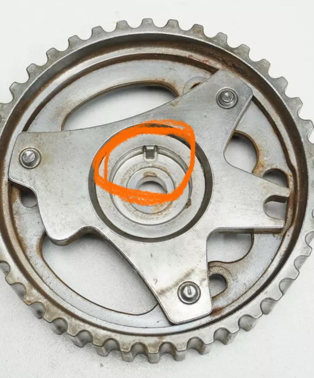

Alarm Herr Kollege !!! Starte er bitte nicht mehr und kontrolliere die Zahnriemeneinstellung ! Es könnte sein das sich Teile des Rippenriemens unter den Zahnriemen gezogen haben und der Zahnriemen im günstigsten Fall nur einen Zahn gesprungen ist !!! Ist schon X mal vorgekommen , bis hin zum Exitus . Nicht auf die leichte Schulter nehmen .
Die KW Riemenscheibe kannst du runter nehem ohne das was passiert . Das KW Zahnriemenrad hat einen Keil und verdreht sich nicht wie bei den K9K der ersten Stunde .
Du solltest ansich auch das NW Rad runter nehmen und nachsehen ob der Keil noch dran ist . Der schert gerne ab , ist ein zartes Teil und dient auch ein wenig als Sollbruchstelle .

Aber welchen Keil meist du am NW bzw KW Rad..
Wenn ich es richtig deute meinst du das auf den Rädern von hinten keile sind die einen richtigen Sitz in einer nut dann auf Kw BZW Nw gewährleisten.. und dieser Keil kann ggf bei NW Rad abgebrochen sein?
Du meinst die Nase wie im angehängten Foto ?
Werd ich wohl mein Sonntag opfern müssen..
.jpg
ist diese Fotto von Deinen Megan? wenn ja, könnte es sein, daß sich das Rad in den Langlöcher bis Anschlag verschoben hat, wenn nein , vergesse mein Schreiben.
