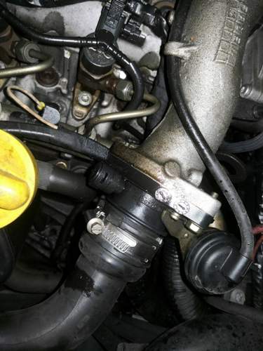

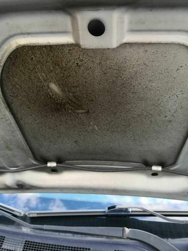

Hallo, ich habe mir einen Megane 2 (m) Bj 2003 1,9 DCI gekauft. Jetzt habe ich Motoröl an der Motorhaube und im Motorraum. Wodurch kann das kommen und wie heißt der Schlauch.
Dieser Schlauch
Motorhaube mit Ül

Das an der Haube ist tatsächlich Motoröl.
Nur wo es genau herkommt, kann man auf den Bildern leider nicht genau identifizieren.
Ich gehe mal vom Ladeluftschlauch aus der da scheinbar ein Überduckventil hat.
Die dünnen leitungen auf dem Bild sind es jedenfalls nicht.
Ja denke auch das es aus diesen " Ventil" kommt. Aber ich finde nirgends wie es heißt.

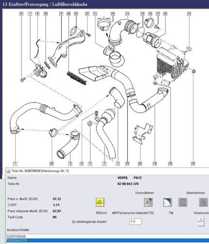

Ich hab da mal ein Bild angefügt das Klarheit schaffen könnte.
Ladeluftueberdruckventil-f9q-motor
Genau da scheint das raus zu kommen. Danke jetzt kann ich mal schauen wo ich das auf die Schnelle her bekomme. Danke nochmal

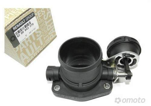

Das ist kein Ventil, das ist die Lagerung der Welle der Drosselklappe.
Ist so viel Öl auf einmal gekommen? Dann würde ich mir Sorgen ums Turbolader machen...
PS. habe gerade gelesen dass es wohl "normal" bei älteren F9Q Motoren ist. Die Dichtungen trocknen aus. Diese gibt es wohl nicht einzeln. https://www.drive2.ru/l/975639/
Drosselklappe Nummern sind : 8200843370, 7701049736, 8200709549
