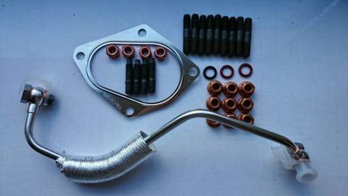

Super! Wieviel hat er dich gekostet, wenn ich fragen darf?
Bzw schick mal Fotos was sonst alles dabei ist (Dichtungen, Schrauben etz)
Hi, also hab glaub ich 380 bezahlt mit Dichtungen und den Schrauben und so. Also das von den Bildern.
Ich weiß ist günstig und man kann sagen ist nicht gut aber muss grad was nach der Kohle gucken.
Hoffentlich ersetzt du auch die Vor und Rücklaufleitungen des Turbos sonst wirst du nicht lange Glücklich.Die Vorlaufleitung wurde auch modifiziert mit einem Pseudo Aluschutz.
