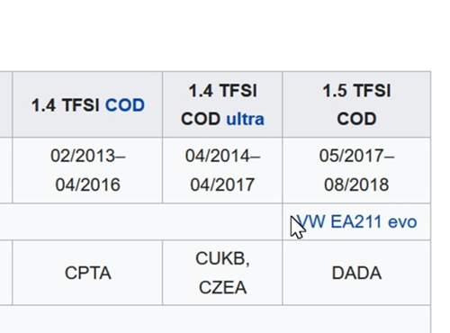

Laut Wikipedia gab es 3 Varianten mit COD – siehe Bild, der 1,5 TFSI war der letzte bis 08/2018. Unser 8V ist Baujahr 2019, also ein 35TFSI ohne COD.
COD im 8V hat wohl nicht so viel gebracht, wenn Audi das nur 3 Jahre lang für den 8V angeboten hat.

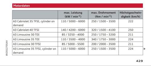

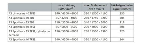

Der 35 TFSI (2019) hat COD, soweit ich weiß und täglich erlebe. Siehe auch Screenshots aus Bedienungsanleitung.

laut Wikipedia wurde der 35 TFSI mit COD nur zwischen 05/2017–08/2018 gebaut. Die letzten 2018er könnten aber schon zum Modelljahr 2019 gehören. Unser 8V ist EZ 30.12.2019 und der hat kein COD im 35 TFSI verbaut. Ich hatte weiter oben schon ein Bild dazu eingestellt.
Was Wikipedia schreibt ist falsch, da mein 35 TFSI mit COD am 27.2.19 zugelassen wurde und nach Fahrgestellnummer (K an der 10. Stelle der FIN) definitiv in 2019 gefertigt wurde. Vielleicht wurde es nach den Werksferien in 2019 (Modelljahr 2020) geändert?!
