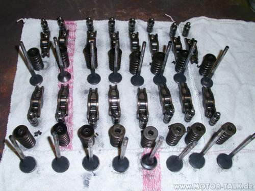

Dann wird was am Ventiltrieb sein (Nockenwelle, Hydrostößel, gebrochener Rollenstößel) oder an den Ventilen selber (Ventilteller verbrannt, Ventil dichtet am Sitz nicht mehr, durch Ölkohle zugesetzt) Kopfdichtung oder Riß im Zylinderkopf, Kolben, Kolbenring oder Zylinderschaden.
Dazu muß der Zylinderkopf demontiert werden, dauert so 2 Std, und dann zerlegt werden. Die Materialkosten sind das kleinere Übel, leider die Arbeitszeit. Beim Bekannten seinem Opel Vectra (Motor ähnlich wie beim Golf) war 1 Ventil verbrannt/verformt. Kopfdichtungssatz, Ventil, Frostschutz, Dichtmittel so bei 100 €. Eine große Werkstattkette mit 3 Buchstaben wollte ihm ein AT Motor einbauen ~ 3000 €.
