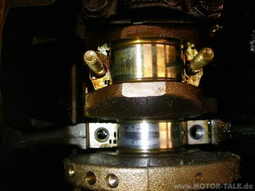

Für mich hört es sich nach Pleuellager an.
Nee , dann wäre der schon längst hinüber , denke was am Ventiltrieb .
Wie lange macht er das Geräusch jetzt schon? Defektes Pleuellager !kann! lange halten.
Wenn die Stößel kontrolliert wurden, wäre eine gebrochene Ventilfeder normal aufgefallen. Mehr kann es dann schon nicht mehr sein am Ventiltrieb.
Zieh mal nach und nach bei jedem Zylinder das Zündkabel am Verteiler ab. Dann läuft er zwar auf 3 Zylindern, aber der Druck auf das evtl defekte Pleuellager wird genommen. Klappert er dann beim Gasgeben nicht mehr, oder leiser, könnte der betreffende "abgezogene" Zylinder ein Lagerschaden haben. Nicht bei laufenden Motor, sonst könnte man ein gezwirbelt bekommen.
Dann wäre das nächste, Öl ablassen, auffangen und auf Messingspäne untersuchen. Wenn da was rumschwimmt, Ölwanne ab, Pleuellagerdeckel lösen. Sind die Lagerschalen eingelaufen, Riefen in der Kurbelwelle zu sehen, war es das....

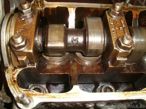

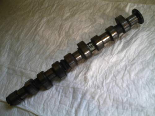

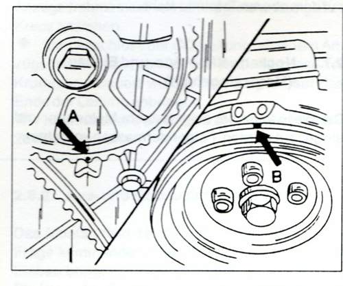

Hat Du schon mal die Steuerzeiten überprüft ?
Welche Nockenwelle ist da drin ?
Serie wäre die 030 C,
das steht zw. dem 5. & 6. Nocken,
wenn einer der Vorbesitzer den Kopf (zu sehr) geplant hat . . .
(Werksmaß 136 mm)
und zusätzlich eine schärfere Nocke (032 o. 030 AF) eingebaut hat kann es auch zu (leichten) Berührungen zw. Kolben & Ventil kommen ohne daß Letzteres sofort krumm wird.
(Hab ich z.B. schon mal beim AAU erlebt daß der "Abdruck" des Ventils blitzeblank am Kolbenboden war,
und bei einem 1,3er Alfa stießen die Kolben auch erst ab 1800 U/min gegen den (um 1,35 mm) geplanten Kopf, beim Zusammenbau ließ er sich frei durchdrehen.
030 C = 196° / 6,5 mm Hub
032 = 211°215° / 9,5 mm Hub
030 AF = 219° / 9,5 mm Hub

Die Steuerzeiten überprüfe ich mal

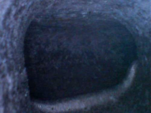

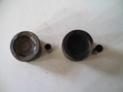

Wie kann man das mit dem Ventil am Kolben überprüfen? Vielleicht mit einer Kamera ins kerzenloch und nach „Abdrücken“ suchen.
@Higgi0815 schrieb am 15. Mai 2018 um 06:46:48 Uhr:
Wäre z.B. auch `ne Möglichkeit,

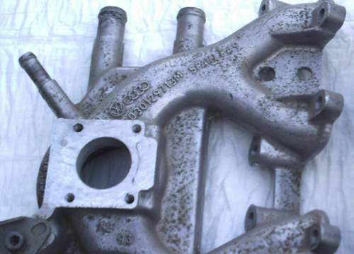

bei einer gegabelten Ansaugbrücke (AAU / AAV wie Bild 1) ist in der Gabelung so eine häßliche Raupe vom Guß die man wegfeilen sollte (is nur blöd ranzukommen 😠 ) , mit `nem Scope fotografiert sieht das dann so aus wie in Bild 2.
Der NZ hat auf dem Kolbenboden Ventiltaschen wie auf Bild 3 (li. ABD / re. 3F),
Teile dieser Tasche wären dann nicht "mattschwarz" sondern metallisch glänzend.
Bild 4: bei meinem ABD habe ich zwecks Verdichtungserhöhung eine 0,5 mm MLS-ZKD statt der orig. 1,75 mm Mehrstoff-ZKD verbaut, da die Kolben a.W. ca. 0,8 mm Überstand haben musste ich die abdrehen lassen, die Taschen wollte mir aber keiner nachfräsen, also mußte die Schlüsselfeile ran 😁
Viel Erfolg bei der Ursachenforschung 😁

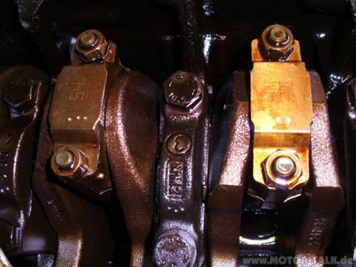

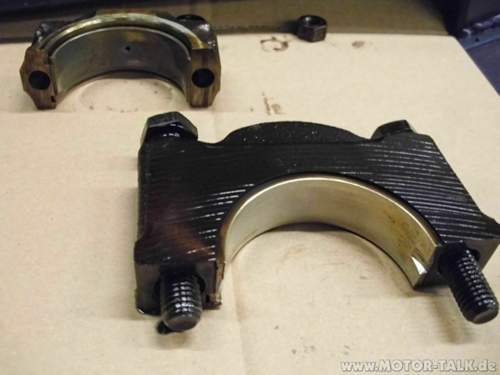

Ähnliches klappern hatte ich bei meinem `76 er 50 PS 1,1 ltr. Hatte ich so einer Nachbarin billig abgekauft. Ein Zylinder hatte einen Pleuellagerschaden, bei den Lagerschalen kam schon die Bronzeschicht zum Vorschein, und auch die Kurbelwelle war riefig, und blau angelaufen. Da hatte ich 2 (gebrauchte) Lagerschalen eingesetzt. Der Versuch hielt etwas über 1000 Km, dann ging das geklapper wieder los. Also Herztransplantation, Polomotor 900 ccm mit 40 PS.

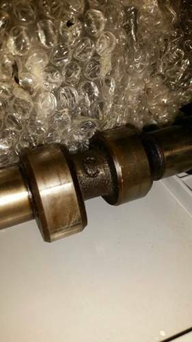

Also könnte natürlich nich warten und hab gleich schonmal nach der Nockenwelle geschaut.
