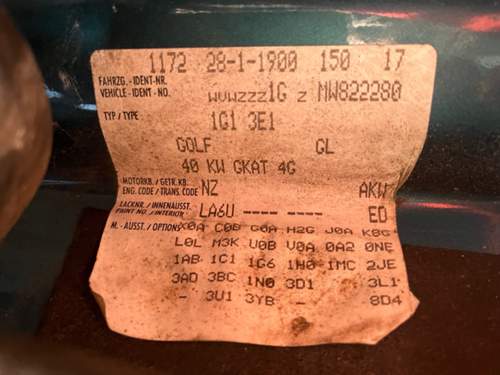

Das Fzg hat eine eingeschlagene FIN und ein angenietetes Typschild. Man vergleicht die eingeschlagene FIN mit der auf dem Typschild, die müssen übereinstimmen. Damit ist klar, das Typschild gehört zu diesem Fzg.
Wie schon geschrieben , das Fzg kann keine EG-Typgenehmigung haben , die gab es damals noch nicht. Demzufolge kann logischerweise auch kein CoC vorliegen. Diese Fzge hatten entweder eine ABE (nur in D gültig) oder eine Betriebserlaubnis in einem anderen Staat oder hier oder dort eine EBE (Einzelbetriebserlaubnis)
Jetzt schaut man auf das Typschild. Idealerweise steht dort "Nr. der ABE : D186/2" Das bedeutet: Dieses Fzg entspricht der deutschen ABE D 186 Nachtrag 2 . Damit hat dieses Fzg ab Werk einen G-Kat , und die Daten einschliesslich der Abgasverschlüsselung sind eindeutig der ABE zu entnehmen. Das ist der ganz simple und billige Fall.
Tja, und dann gibt es noch den Fall , dass auf dem Typschild eben keine solche Angabe steht. Dann ist das ein Exportfzg , mit abweichenden Daten. Welche das sind und ob dieses Fzg überhaupt in D zulassungsfähig ist , bzw. unter welchen Auflagen , kann dann nur VW mitteilen. Das kann z.B. die fehlende LW-Regulierung sein , kann aber auch ein völlig anderer Motor sein , der keine der damals in D geltenden Abgasbestimmungen erfüllt. ich hatte mal einen 2012er Polo , der hatte keinen Kat , vom OBD ganz zu schweigen! war für Afrika bestimmt und irgendein Höker hat den in einem italienischen Hafen als Re-Import gekauft. Tja , war absolut nicht zulassungsfähig.

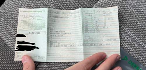

So, ich war jetzt noch einmal beim Auto und hab Fotos vom Typenschild und dem Fahrzeugschein gemacht welche Anhängen. Die FIN stimmt überein, er hat einen GKAT und die ABE D186/2 ist auch eingetragen… jetzt muss ich das doch eigentlich nur der Dekra bzw. Der Zulassungsstelle klar machen oder?
Pkw, Lkw oder Bus mit Benzin oder Gas
Erstzulassung vor 01.01.1993
Euro 1
Schadstoffgruppe 1
Umweltplakette -> Nein.
Erst ab Euro 1 Schadstoffgruppe 4 gibt es die Umweltplakette.
Lösung des Problems Umrüstung auf Euro 2:
HJS Kaltlaufregler siehe link.
Also wenn die Wahl besteht und annähernd gleiche Kosten aufzubringen sind, würde ich jederzeit lieber einen Minikat einbauen. Mit den nachgerüsteten Kaltlaufreglern laufen die ganzen alten Autos kalt wie ein Sack Flöhe. Sowohl beim W201 als auch beim Audi C3 haben wir das beobachtet. Kurz abgeklemmt, um zu gucken, ob es daran liegt: Keine Probleme.
Mich wird das Problem, nur deutlich komplizierter, auch noch beim Mitsubishi Sigma Station Wagon ereilen, sobald der wieder auf die Straße kommt: Der hat die damals geltende, gegenüber Euro2 deutlich schärfere, australische Abgasnorm erfüllt. Aber Mitsubishi hat sich für die paar Hundert Autos nie die Mühe gemacht, das Modell nachprüfen zu lassen, als Euro 2 akut wurde. Also steht der mit Euro 1 im Schein, obwohl er Euro 2 locker schafft, und die ABE für den Minikat gibts nur für die Limo (Werkscode F10), nicht aber für den Kombi (Werkscode F07W und natürlich auch andere Schlüsselnummer). Aber ohne bauliche Veränderungen/zusätzliche Abgasreinigungssysteme werden die Fahrzeuge nicht nachgeprüft und umgeschlüsselt.
Die Limo hat natürlich auch ein anderes Motorsteuergerät für den 6G72 (177PS in der Limo vs. 170PS im Kombi), so dass man auch nicht ohne Weiteres argumentieren kann, dass die Fahrzeuge technisch identisch sind. Ach und KLR nachrüsten geht auch nicht, weil das Fahrzeug natürlich ab Werk einen verbaut hat - weshalb er ja auch problemlos Euro 2 schafft...
Insgesamt ist das ein gigantischer Clusterf***.
Sorry für die Abhandlung, aber das fiel mir gerade wieder ein, weil ich den Sigma jetzt wieder straßenfit machen will und da sprudelte das aus mir raus.
@Pepe2609
Ja, deinem NZ steht die Grüne Plakette so wie er ist zu.

Der wagen hatte vorher Polnische zulassung.
Beim umschreiben auf deutsche Papiere wurde nur das nötigste übernommen.
Hier ist ein Fahrzeugschein (1,3l NZ) von einem 89er golf.
https://www.golf2forum.de/images/forum/42001_58f8b7d75874d.jpg

Moin Moin !
Seh ich nicht! Das Typschild ist vorne im Motorraum , schwarz und aus Metall!
Der Fzg schein ist nicht vollständig , bzw dein Fzg hat überhaupt keine Schadstoffklasse , damit zahlst du Steuern ohne Ende.
Kaltlaufregler und andere Dinge bringen dir überhaupt nichts , die sind samt und sonders gar nicht eintragungsfähig!
Laut Papiere hat dein Fzg keine Schadstoffklasse , also kann die gar nicht verbessert werden!
Hier hat irgendein Depp richtig Mist gebaut! Vermute, es hat mal einer Von der Zulassungsstelle dir helfen wollen , und unter Missachtung seiner Kompetenzen und ohne jede Fachkenntnis einfach irgendeinen Quatsch zusammengeschrieben.
Die Aussagen des Dekra Prüfers sind völlig richtig, hier muss erst einmal eine Berichtigung der Fzg-Papiere erfolgen , diese Papiere sind nicht das Papier wert. Dann achte darauf , dass erstens eine Schadstoffklasse eingetragen wird, und zweitens alle zulässigen Reifengrössen. Im Moment hast du nur einen einzige zulässige Grösse.

Hier nochmal das Typenschild, stimmt alles…
Werde nächste Woche zur Dekra fahre bzw so ein Zertifikat anfordern… hoffentlich klappt alles
Moin Moin !
genau , Das ist das Typschild, und wenn da die FIN die gleiche wie die eingeschlagene und in den Papieren ist, dann ist eindeutig , dass dieses Fzg die deutsche ABE D186/2 hat.
Damit kann man das Fzg eindeutig identifizieren , ich würde (ist billiger) die Dekra um eine Berichtigung der Fzg-papiere bitten und dann zur Zul.stelle. Sollte noch die 21er Abnahme vorliegen , diese prüfen und ggf. eine Korrektur dieser verlangen! Kann natürlich auch sein , dass die Zul.stelle gepennt hat. habe die 21er nicht vorliegen , daher kann ich das nicht beurteilen.
Vorher überlegen, was andere hier geschrieben haben , ob der Einbau eines Abgasverbesserungssystems sich lohnen würde. Nach meiner Erfahrung nur, wenn nicht Euro 2 laut Berichtigung der Fzg-papiere , sondern nur Euro 1 oder E2 . E2 ist Euro 1 !!!!! Wird gerne als Euro 2 verkauft! Wenn so etwas eingebaut wird, dann erst danach zur Zul.stelle , sonst kostet es 2 x .
