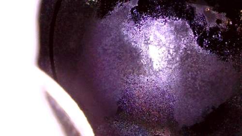

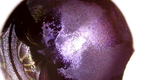

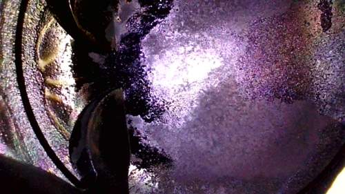

Wie sahen die Zylinder aus? Kolben ? Die Motoren verbrennen bekanntlich ja Öl!
Kolben und Zylinder sahen sehr gut aus.
Nachdem dann alle Ventile draußen waren, haben wir die Einlasskanäle gereinigt, denn diese waren schon sehr verkokt.
@je007 schrieb am 20. November 2023 um 15:44:34 Uhr:
Typisch Direkteinspritzer!
Die Verkokungen sind immer da . Ich hätte an deiner Stelle gleich auch die Kolbenringe austauschen! Die Ringe sind auch eine Krankheit, früher oder später fangen die an zu Öl saufen.
Bisher absolut kein Ölverbrauch.
@je007 schrieb am 20. November 2023 um 16:40:40 Uhr:
Ich hoffe das bleibt auch dabei !
Habe heute bei meinem die Zylinder endeskopiert .
Unten siehst du das Ergebnis
1
1
1
+8
Bir sah es auf den Kolben deutlich besser aus. Habe leider keine Bilder gemacht.
@je007 schrieb am 20. November 2023 um 17:18:19 Uhr:
Als ich den Wagen bekommen habe , war eine dicke schicht Ölkohle auf den Kolben. Das sah so ähnlich aus wie an den Ventilen .
Meiner war neu und hat erst 60tkm.
@je007 schrieb am 20. November 2023 um 18:48:30 Uhr:
Meiner hat 161 000 km fast. Der Vorbesitzer hat sehr lange mit altem Öl gefahren, Statt Öl zu wechseln hat er lieber nachgefüllt anscheinend.
Aber ein Autokauf ist immer eine Glücksspiel.
Bei den Motoren keine Longlife Intervalle jährlich Ölwechsel bzw alle 15 000 km spätestens dann fahren die Richtung 300 000 km
