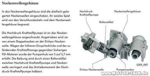

M.E. hängt das Problem mit dem Stößel-Antrieb der Kraftstoffhochdruckpumpe zusammen. Diese wird über Nocken von der Nockenwelle mit angetrieben, braucht relativ viel Leistung und trägt durch die ebenfalls ungleichmäßige Leistungsaufnahme durch die Nocken, zusätzlich (zu den normalen Schwingungen des Ventil-Antriebs) zu Schwingungen bei, der die Antriebskette offensichtlich nicht lange gewachsen ist.
Für einen 1,2L-Motor, der diese Konstellation nicht hat, wären vermutlich weder Kette noch Kettenspanner ein Problem.
Noch stärker kann man die Kette eines 1,2L-Motörchens nicht ernsthaft dimensionieren (wollen) und die zwischenzeitliche Konstruktionsänderung der Kette hat ja bekanntlich auch nicht wirklich etwas gebracht.
Wenn man einen so ungleichförmig beanspruchten Kettentrieb nicht in den Griff bekommt und den Hochdruckpumpenantrieb qualitativ nicht aufwändiger ausführen will (Kosten), ist der Wechsel auf einen Riemen ganz sicher der richtige Weg, nur hilft das den Besitzern älter Golf (aber auch aktueller anderer Modelle, die immer noch die Steuerkettenmotoren haben) gar nicht.

Etwas OT, aber wie wurde der Antrieb der Kraftstoffhochdruckpumpe beim VW 1.4 TSI Twincharger gelöst? Ist das deines Wissens ebenfalls dieser Antrieb über Nocken der Nockenwelle?
LG
mena-c
Bin zwar nicht "navec" aber siehe Anhang. 😉
Quelle: Selbststudienprogramm 359 "Der 1,4l TSI-Motor mit Doppelaufladung"

Danke Jubi. Insofern also gleiche Bauweise beim 1.2 TSI und beim 1.4 TSI. Jetzt ist die Frage, ob die Stösselfeder von den Ingenieuren so berechnet wurde, daß eben doch keine übermäßigen Schwingungen die Steuerkette auf Dauer beschädigen. "navec" traut den VW Leuten auch in diesem Punkt nicht über den Weg. Jubi, dein Motor hat ja jetzt auch schon wieder den zweiten Schaden - seufz, du wirst dich "navec" in der Beurteilung vermutlich anschließen.
Andererseits sind die Schadensmeldungen der neueren Baujahre stark rückläufig, und es kommen auch immer wieder einmal Berichte von TSI Motoren mit hohen Laufleistungen ohne Motorprobleme. Vielleicht spielt dieser Pumpenantrieb erst zusammen mit anderen, ungünstigen Begleitumständen eine Rolle? Das Rätselraten geht m. E. weiter.
