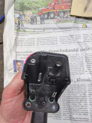

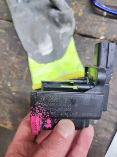

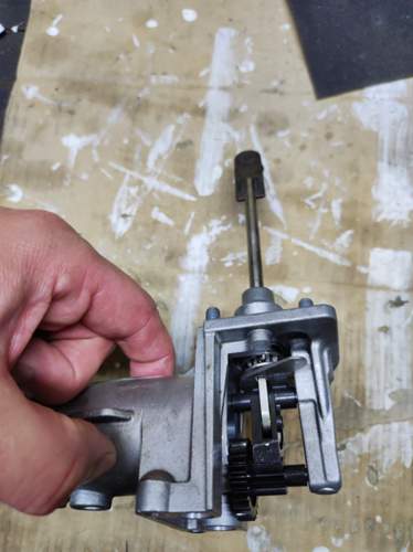

Die Vermutung liegt nahe das der Turbo wieder defekt ist. Trotzdem habe ich den alten Ladedrucksteller mal zerlegt. Wie @Astra_F_und_J scho schrieb. Die Regelstange lässt sich normal bewegen. Das letzte Stück kommt sie nicht alleine durch die Federkraft zurück. Keine Abnutzung an den Zahnrädern. Der Positionssensor ist leichtgängig. Habe mal alles geschmiert. Ist jetzt alles noch leichtgängiger. Scheint o.k. zu sein.
Wie ist hier so die Erfahrung? Wirklich wieder der Turbolader gerissen. Oder hat bei einigen wirklich der Wechsel des Ladedruckstellers was gebracht?
Bei den Austauschturbos liest man dass ein Austausch nur möglich ist, wenn keine Risse zu sehen sind. Deutet ja darauf hin dass es ein gängiges Turbolader Problem ist.
