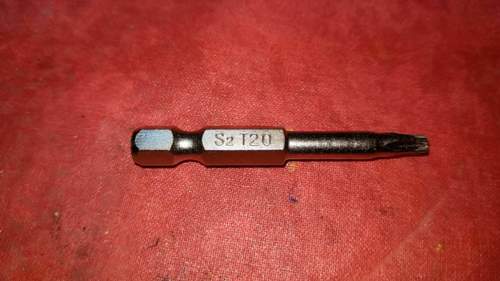

Dann hat mich aber doch interessiert, was an dem Ladedrucksteller kaputt sein könnte und daher habe ich einen Satz 5-Stern Bits gekauft und den Ladedrucksteller (Bild 1) geöffnet (benötigt wird ein Bit S2 T20, siehe Bild 2).
Im Inneren des Ladedruckstellers (siehe Bild 3) befinden sich ein Motor, ein paar Zahnräder, eine Feder und eine Lasche (markiert mit x) zur Betätigung eines induktiven Endschalters oder Positionssensors. Bild 4 zeigt die Kunststoffkappe mit dem Anschlussstecker (Position 3), den Kontakten für den Motor (Position 1) und den Positionssensor (Position 2). Der Sensor besteht aus einem Kunststoffschlitten mit integriertem Magneten (Bild 6), der in der Kunststoffkappe in einer Führung sitzt (Bild 5). In der Führung der Kunststoffkappe ist wahrscheinlich ein Hallsensor oder ähnliches vergossen.
An den Zahnrädern ist nach ca. 43.000km kaum Verschleiß zu erkennen, die Betätigerstange für das Wastegate lässt sich ausschieben und fährt durch die Federkraft fast vollständig wieder ein. Ich weiß nicht, ob die Betätigerstange durch die Federkraft komplett einfahren müsste oder ob sie normalerweise mit Motorunterstützung eingefahren wird.
Der Motor lässt sich leicht drehen, man kann ein ganz leises Quietschen wahrnehmen. Sollte vielleicht die Gleitlagerung des Motors Probleme bereiten?

Defekter Ladedrucksteller
Passender 5-Stern-Bit
Ladedrucksteller zerlegt

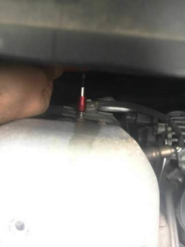

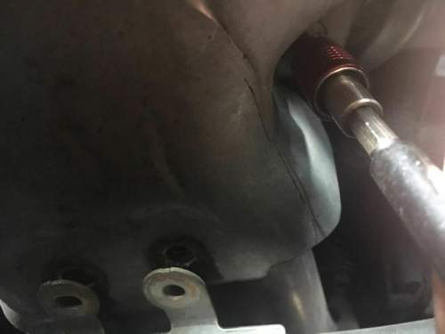

Danke euch für den Thread, bei mir scheint dasselbe kaputt gewesen zu sein - ich hatte allerdings P334B angezeigt, also mechanischer Fehler. Von dem Originalteil ließ sich der Arm nur mit Gewalt noch bewegen und es machte auch ein quietschendes Geräusch. Das neue Teil (ich habe Chinaquatsch bestellt, weil ich schnell das Auto wieder gebraucht habe und das direkt am nächsten Tag geliefert werden konnte) lässt sich problemlos bewegen und geht dann wieder zurück in die Ausgangsposition. Bei mir war es ein 10cm Stab.
Ich habe hier noch einige Bilder, falls jemand auch das Teil selbst tauschen will. Ich habe es mit 2 Verlängerungen und einer Mini-Ratsche ganz gut und ziemlich schnell hinbekommen. Auf den Bildern sieht man wo die 6 Schrauben sind wobei bei dem Foto von oben die Lambdasonde zur Orientierung dienen kann - beim Anschrauben nicht vergessen die Schelle mit dem Schlauch wieder ranzuschrauben.
Auch ich habe die Lambdasonde dran gelassen und nur das Blech ein bisschen weggedrückt.
Klips vorne gut aufbewahren, in meinem Set waren keine 3 Ersatzteile bei wie oben bei dem Originalteil.
