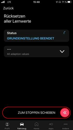

Ich habe den Motor warm gemacht, Motorlernwerte zurückgesetzt, zündung aus, zündung an, ladedrucksteller erstadaption - dann klackert es etwas, nach ein paar sekunden steht da sowas wie eine bestätigung, aber das ladesymbol bleibt für immer.
bei prüfung des ladedruckstellers passiert gar nichts - da steht nur aktiv.. so war es zumindest beim ersten mal. habe das gleiche nochmal versucht, jetzt wird es immer aus sicherheitsgründen abgebrochen. Keine Ahnung was da los ist.
Habe einen Generalüberholten Originalsteller und das OBDeleven und es will einfach nicht verschwinden. Fehler ist wieder "mechanischer Fehler"... Danke!

So sieht das aus - es piepst und klackert am Ladedrucksteller, aber dieser Ladekreis hört niemals auf und sobald ich irgendwann denke es ist fertig und es anhalte, den Wagen das erste mal wieder anmache kommt es beim 2. oder 3. mal anfahren spätestens wieder (EPC oder EPC+Motorleuchte)

Hmm okay du hast die neueste Version. Da kann es sein dass die Funktion nicht freigeschaltet ist
Was kann man dann dagegen/dafür machen? Ich habe einen Pro-Account geholt, weil es tatsächlich vorher hieß nicht verfügbar - das ist jetzt aber anders, ich hab den Schieberegler und es tut sich auch etwas, aber es ist leider nicht gut damit und es kommt nach wie vor der mechanische Fehler danach :/
OK wenn du die Grundeinstellungen machen kannst dann macht eigentlich OBD Eleven seinen Eventuell ist da was mechanisches. Schau Mal was der Rücksteller nach den Grundeinstellungen so macht wenn du den Motor startest!
So ich habs nochmal probiert:
Erstadaption: geklacker hin und her, dann Grundeinstellungen abgeschlossen.
Test: Piepsen, kleine Bewegungen, Piepsen weg, wenn ich beende.
Dann Motorstart:
https://www.youtube.com/watch?v=kzoFpSpERiU
geht direkt ein Stück raus beim Start, dann beim Gas geben ein Stück rein, hier geht sofort die Leuchte an und beim zweiten Gas geben gibts dann auch keine Bewegung mehr.
