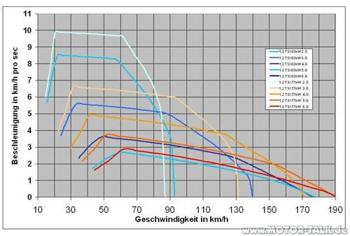

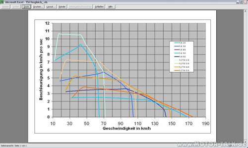

So, gestern Abend bekam ich plötzlich Lust, ein Getriebediagramm zu zeichnen. Man erkennt, dass der 5. Gang der 5 – Gang – Version praktisch genauso lang übersetzt ist wie der 6. Gang der stärkeren 6 – Gang – Version. Diese hat also keinen Drehzahlvorteil, sondern nur den Vorteil etwas geringerer Gangsprünge.
Beim Herumrumrechnen fand ich allerdings auch Bemerkenswertes heraus: Der schwache 1.4 er Sauger mit 80 PS, den dieser Motor ersetzen soll, hat doch tatsächlich, bedingt durch größere Getriebespreizung und eine kürzere Gesamtübersetzung, in den Gängen (Verlust im Getriebe von üblichen 10 % bereits einberechnet) 1 und 2 ein höheres Raddrehmoment, liegt im 4. Gang gleichauf und ist nur im 5. und 3. Gang minimal im Nachteil.
Hier die ermittelten Werte:
VW Golf 1.4 80 PS
1. Gang 1958 Nm
2. Gang 1082 Nm
3. Gang 663 Nm
4. Gang 481 Nm
5. Gang 384 Nm
VW Golf 1.2 TSI 85 PS
1. Gang 1888 Nm
2. Gang 1070 Nm
3. Gang 698 Nm
4. Gang 481 Nm
5. Gang 387 Nm
Zugute halten muss man der Rußschleuder allerdings, dass sie das höchste Drehmoment schon im niedrigen Drehzahlbereich erreicht und damit weniger mit den Fahrwiderständen zu kämpfen hat als die Saugversion. Erstaunlich ist es aber trotzdem, dass gerade der angeblich schlappe 1.4 mit 80 PS mehr Raddrehmoment erreicht.
Hier zum Vergleich der 1.2 TSI mit 105 PS und 6 Gängen.
Das Raddrehmoment im 1. Gang ist wohl vernachlässigbar, da hier der Rad- und Kupplungsschlupf usw. auch noch eine Rolle spielt. Deswegen ist ein realer Vergleich erst ab dem 2. Gang sinnvoll.
PS: die Beschleunigungsdiagramme hatten wir schon auf Seite 6. Hier aber nochmal gern...
Golf-1-2-tsi-63kw-vs-1-2-tsi-77kw
Golf-1-4-59kw-vs-1-2-tsi-63kw

@bbbb...,
deine Interpretation der Raddrehmomente ist schon sehr eigenartig.
Du führst nur den jeweiligen Spitzenwert beim Golf-1,4L, der aber wirklich nur eine kurze Spitze darstellt (ich meine den Hubbel um die 4000rpm), gegen den Spitzenwert beim 1,2TSI an, der aber konstant über rund den halben Drehzahlbereich geht, an.
Im gesamten unteren und mittleren Drehzahlbereich bis 3500rpm hat der 1,2TSI in jedem Gang mehr Raddrehmoment und beschleunigt entsprechend besser!
Das hattest du "völlig vergessen" einmal deutlich dar zu stellen und genau d a s ist ja die Besonderheit der "kleinen Rußschleuder". Der 1,2TSI zeichnet sich ja schließlich primär nicht durch mehr Leistung aus, sondern durch einen in der Praxis deutlich besseren Drehmomentverlauf.
Ebenfalls fast unerwähnt blieb in deiner "Würdigung", dass j e d e r Gang des 1,2TSI-63kw d e u t l i c h länger übersetzt ist, als beim 1,4L-Golf und das es aus diesem Grund besonders bemerkenswert ist, dass der TSI trotzdem bis zu 3500rpm in jedem Gang mehr Zugkraft bietet, als der 1,4L.
Somit beschleunigt der 1,2TSI nicht nur in jedem Gang bis 3500rpm besser, sondern die entsprechenden Geschwindigkeiten sind in j e d e m Gang bei 3500rpm auch entsprechend höher.
Du kannst es drehen wie du willst:
Der 1,4L hat nur den Vorteil, dass er nicht rußt und etwas billiger ist. Sonst keinen.

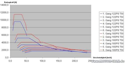

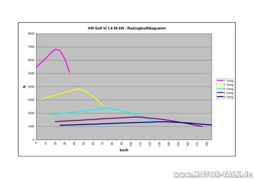

Das Radzugkraftdiagramm müsste man vergleichen:
Golf6-59kw
Das Radzugdiagramm sollte die gleichen Verhältnisse, wie das Raddrehmomentdiagramm aufweisen.
Von daher entbehrlich, sofern man keine Beschleunigung oder Bergsteigefähigkeit berechnen will.
Du hast ja in einigen Punkten u.U. recht (muss sich aber erst noch zeigen), aber etwas harmonischeres, als ein konstantes Drehmoment über den halben Drehzahlbereich gibt es wohl kaum.
Seh' hier (im direkten Vergleich) etwas mehr:
-radzugkraft-golf-vi-tsi-122-160-24762
Anschaulicher wäre für diesen Thread (wegen des Drehmoment- bzw. Zugkrafthubbels, 1,2TSI und 1,4L.
Nicht anderes stellen meine Diagramme da, nur eben nicht synthetische Zugkraftdiagramme, sondern die mögliche Fahrzeugbeschleunigung unter berücksichtigung von weiteren Parametern wie Aerodynamik und Fahrzeuggewicht.

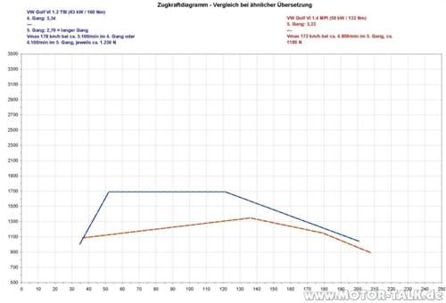

mal ein synthetischer Vergleich: Golf VI Radzugkraftvergleich: 1.4 MPI 59 kW vs. 1.2 TSI 63 kW HS 😉
"Beurteilung:
Beim Saugmotor sind die 5 Gänge klassisch ausgelegt. Er erreicht nur im 5. Gang seine Höchstgeschwindigkeit.
Beim Turbomotor wurde der 5. Gang als langer Gang ausgelegt. Theoretisch fährt er bei 4.800/min (= Leistungsmaximum) im 5. Gang knapp über 200 km/h. Seine Höchstgeschwindigkeit erreicht er im 4. Gang bei etwa 5.100/min und daher findet die 80-120 km/h Messung auch im 4. Gang statt.
Betrachtet man seine Radzugkraft bei Höchstgeschwindigkeit im 4. und 5. Gang, stellt man fest, dass diese gleich ist. D.h. er wird auch im 5. Gang bei ca. 4.100/min seine Höchstgeschwindigkeit erreichen. Ursache ist die Auslegung der Turboaufladung. Sie ist so abgestimmt, dass die maximale Leistung schon deutlich füher beinahe erreicht wird. Und diese Leistung reicht offensichtlich für die Vmax aus. In Zahlen:
bei 4.100/min etwa 61,8 kW
bei 4.800/min 63 kW
bei 5.100/min etwa 62,6 kW
Aber dies ist meine Interpretation. Wenn ihr mehr wisst, schreibt es auf. 😉
Ich habe nur die beiden Gänge im Diagramm gelassen -> Radzugkraftdiagramm - Vergleich ähnlicher Übersetzungen: MPI 5. Gang vs. TSI 4. Gang"
Anbei diese Grafik, der Rest findet sich im Artikel.
VG myinfo
