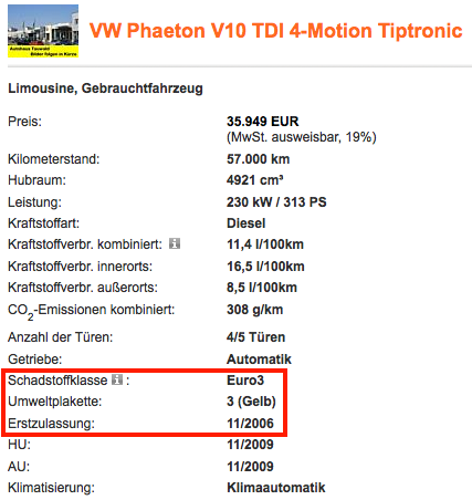

Als PSA im Jahr 2000 den Partikelfilter auf den Markt gebracht hat, war VW noch Jahre von Euro 4 entfernt!
Den Phaeton V10 TDI gab es noch bis Ende 2006 nur mit Euro 3.

Phaeton-euro3
