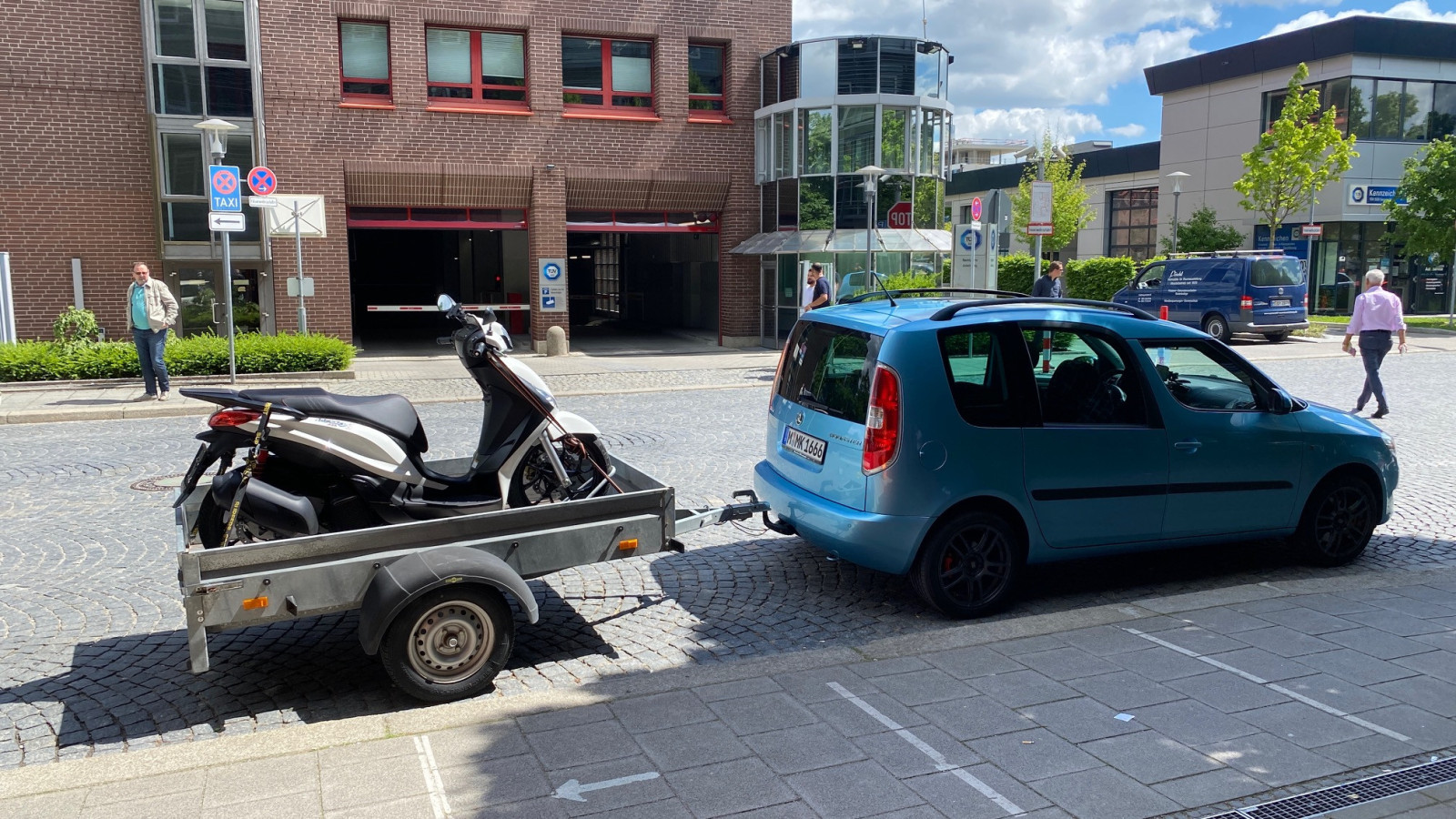

Roomster ideal. Außer die Anhängelast.. Zwei Motorräder wird eng ^^
Denke ein TDI wäre eine gute Lösung.
Unser 1.2 TSI mit 105PS hat afair 1100 oder 1200kg, d.h. selbst mit schweren Moppeds würde das passen.
TDI muss man sich halt auf höhere laufende Kosten und ggf. Fahrverbote einrichten. Wenn das nicht stört sicher keine schlechte Wahl, gerade im Hängerbetrieb.
