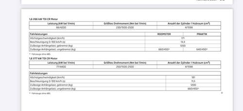

Hab nachgeschaut, 1200kg bis 8% Steigung,1100kg bis 12% bei 50kg Stützlast. 1100kg reichen aber locker für zwei Moppeds.
Der 55KW TDI darf 1000kg und der 66KW & 77KW TDI 1200kg.
@Hulper schrieb am 13. November 2024 um 23:30:04 Uhr:
Mein Mopedanhänger hat keine Bremse. Anhängelast ungebremst ist doch 450kg. Ziemlich knapp für zwei ausgewachsene Motorräder.
Ich glaube ungebremst gehen 650kg (?) - schaue ich heute Abend mal nach.
Wieviel kann der Golf IV denn?
Wir können auch online nachsehen:
https://www.glinicke.de/.../...oomster-bedienungsanleitung-2013-11.pdf
Seite 214 sagt 660kg (mit ABS).
Grüße, Markus
