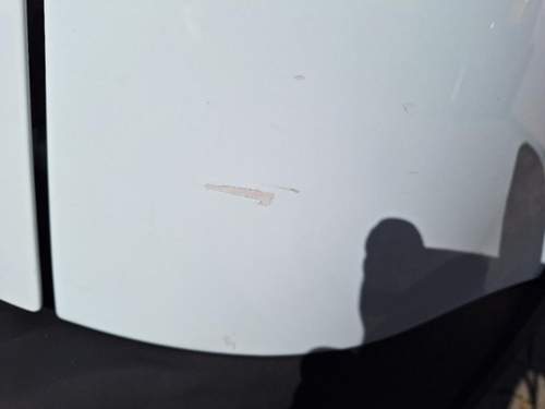

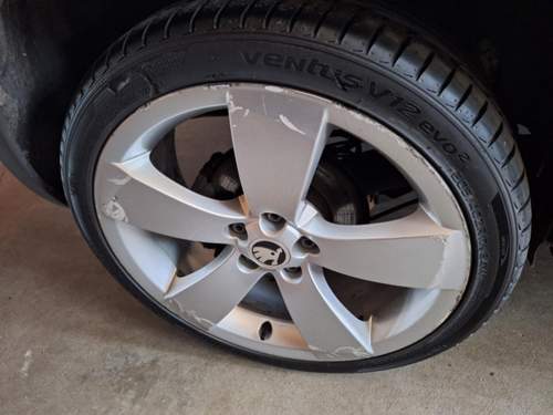

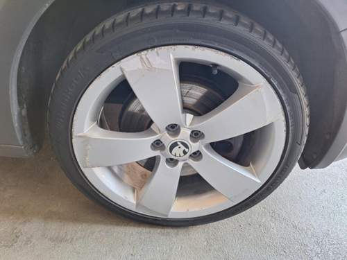

So, die Probefahrt habe ich gemacht. Erstmal macht das Auto einen guten Eindruck. Eine Frage diesbezüglich, vielleicht weiss jemand dies: Beim Start hat eine Lampe kurz geleuchtet, bis ich losgefahren bin. Der Verkäufer meinte dies wäre normal bei den heutigen Modellen. Bei meinem Skoda Roomster 2007 ist dies nicht so - stimmt dies wirklich?
Als Angebot gab es zu dem VK-Preis von 12k nur noch die 1-jährige Gebrauchtwagenprämie (stimmt es, dass die einen Wert von ca.400 Euro hat?). Der Verkäufer wollte weiter nicht mit sich handeln lassen - bis auf die Zusprache auf Winterreifen, welche er vl. noch im Lager hat (leicht gebraucht).
Ich habe mir Bedenkzeit bis Samstag herausgenommen - bin aber etwas unschlüssig. Der TÜV wurde im Juni diesen Jahres neu gemacht - das Protokoll habe ich gesehen. Nur die Nebelscheinwerfer wurden dort beanstandet und dann repariert. Wie würdet Ihr entscheiden?
Ich muss dazu sagen, dass auf der rechten Fahrseite beide Felgen stark beschädigt/zerkratzt sind und vereinzelt kleinere Lackschäden vorhanden sind.

Was für eine komische Lampe soll das den gewesen sein?
Das Auto ist ein typisches Bordsteinkanten Auto von dem ich die Finger weg lassen würde.
