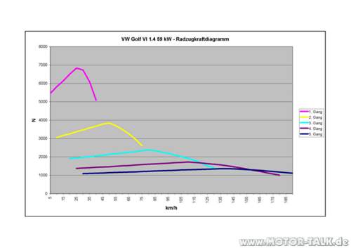

Siehe Anhang (oder weiter oben).

Radzugkraftdiagramm?
Die Fahrwiderstände werden bei 80-120 größer als bei 60-100 sein, d. h. es dauert länger als 8 Sekunden.

Wenn ich mir das Radzugdiagramm des 1,2TSI anschaue, wundert es mich aber auch nicht besonders, dass der ausgerechnet zwischen 80-120km/h nicht so gut aussieht.
Das liegt wohl an der Getriebeabstufung:
Im 2. Gang kann man bei 80km/h gar nicht mehr effektiv fahren, denn dann liegen bereits 5500rpm an.
Also muss die gesamte Beschleunigung von 80-120km/h ausschließlich im 3. Gang gefahren werden und der 1,2TSI kann daher kaum von seiner höheren Maximalleistung profitieren.
beim 1,4L-Golf ist es zwar auch so, dass der eigentlich nur im 3. Gang fahren kann, aber für den liegt der Drehzahlbereich zwischen 80-120km/h sehr günstig, da bei ziemlich genau 80km/h dessen maximales Drehmoment anliegt und er bei rund 104km/h mit maximaler Leistung beschleunigt.
Der 1,2TSI hat aber trotzdem mit durchschnittlich ca 2500N Zugkraft (über 80-120km/h gerechnet) mehr zu bieten, als der 1,4L mit durchschnittlich etwas über 2000N.
Von daher wäre ich durchaus mal an weiteren Angaben zu diesem Bereich und möglichst nur von einer Quelle interessiert.
