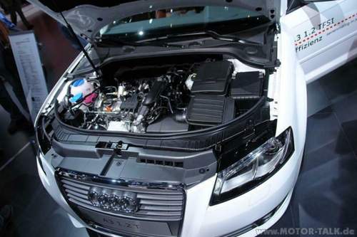

Der 1,2 TFSI hat auch eine Ladeluftkühlung direkt über den Wasserkreislauf und einen sehr nah am Auslass sitzenden ATL.
Das Ding ist richtig kompakt...und wenn es denn mal mit Soundprozessor geben sollte....dann ist dem Fahrspaß im Innenraum nichts mehr im Wege.
Finde er geht ab wie Schmitz Katze....in der Hubraum-Klasse gesehen...
Distance
hoffentlich auch noch bei ~1.5t
Das ist übrigens noch ein weiterer Vorteil des kleinen TFSIs, der ist so kompakt, da kann man im Notfall noch ne Kiste Bier im Motorraum transportieren.
1-2tfsi
Sogar die Motorabdeckung haben sie sich gespart.
Naja da gibts wenigstens keine thermischen Probleme.
Sieht aber wirklich mal nach viel Platz aus (laut Foto)hinten zum Fahrgastraum , ok Blickwinkel auch nicht direkt darüber, aber dennoch gesehen zu meinem Motor passt anscheinend zumindest 11er Kasten rein😁😉 Ja schön und dann noch ein wenig ausreichendes Drehmoment im Drehzahlkeller für die 1,3Tonnen und dann reicht das vollkommen aus für die Sparfüchse, wunderbar toller Motor.🙂
