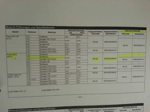

Bei der letzten Inspektion hat sich die Öleinfüllmenge meines 1,0 Ecoboost (EZ11/12) von 4,1 auf nun 4,6l geändert. Auf Nachfrage legte mir der Wst.-Meister eine aktuelle Werkstattanweisung (kleines Buch mit allen Motoren) von Ford vor, nachdem nun 4,6l (incl. Filter) einzufüllen sind. In meinem Handbuch und bei allen vorangegangenen Inspektionsrechnungen sind jeweils 4,1l aufgeführt. Da es mir schwerfällt zu glauben, dass der Motor nun einen halben Liter mehr fassen kann, interessiert mich ob es dazu Hintergrundinformationen gibt.

Ich habe einen Auszug (nicht die Betriebsanleitung), da steht drin 4,6 ltr (mit Ölfilterwechsel) und 4,4 (ohne Ölfiterwechsel)
Hallo, ich habe mit der Fahrgestellnummer meines Focus an Ford Kundendienst geschrieben und bekam ziemlich schnell die Antwort. ( ich muss 4,6 Liter Motoröl auffüllen mit Filterwechsel)

Dann wäre es schön, wenn du das mal hier einstellen würdest.
Außer dem Heftchen beim Händler, wo 4,6l drin standen, findet man im Internet nichts schriftliches.
Hier die Übersicht, aber keinen Anspruch auf Richtigkeit; hatte mir das mal geben lassen wegen der Motorölsorte (Ende 2015/Anfang 2016)
Motoroelsorten-01

Das ist schon richtig, der Ölmessstab zeigt den Ölstand richtig an, weil er ja für 4,1 Liter gemacht ist, aber der richtige Ölstand für den 1,0 125 Ps ist laut Ford (die müssen es wohl wissen) 4,6Liter, und da zeigt dann der Original Messstab einen erhöhten Wert an.
