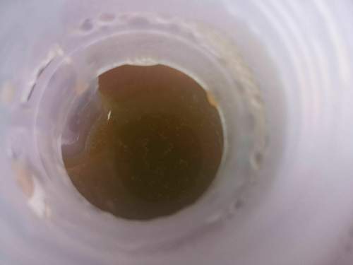

Jetzt stellt sich mir aber gerade die Frage nach dem Frostschutzmittel das aktuell drin ist. Die Farbe könnt ihr im bild im Anhang sehen.
Meint ihr die passen zusammen bzw es sind die selben? Er war ja in einer Ford Werkstatt für den Zahnriemenwechsel. Die müssten doch eigtl auch dieses kühlmittel benutzt haben oder?!
In den Amazon fragen, fragt jemand welche Farbe das Kühlmittel hat. Dir ist die Rede von violett unverdünnt und gelb verdünnt.
Meins sieht eher Orange aus.
Bin verwirrt. Wie gehe ich jetzt am besten vor? Hilfe 😁

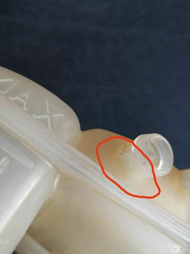

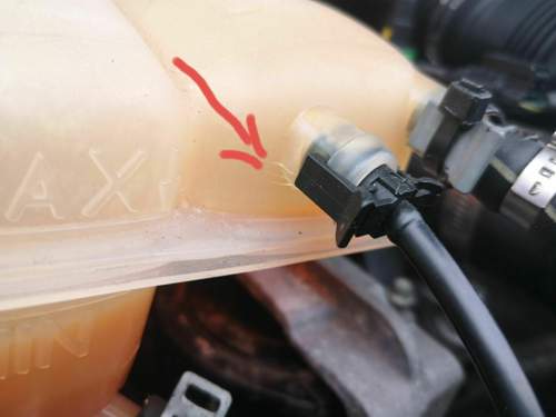

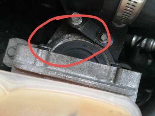

Also den Behälter hab ich jetzt nicht so auf die schnelle rausbekommen. ABER ich hab den Behälter im eingebauten Zustand untersucht und durchaus was gefunden. 2 stellen an denen ich Risse erkennen kann und getrocknete Flüssigkeit auf der Motoraufhängung(?).
Eigtl eine klare Sache das dort kühlmittel austritt wenn der Behälter unter Druck steht, oder?

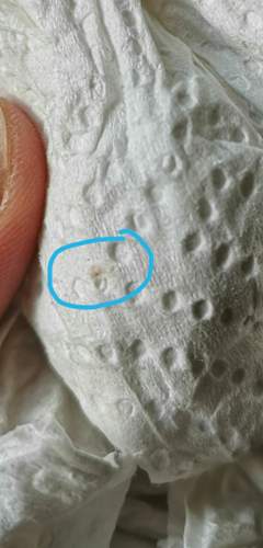

Hab eben (ohne vorher Kühlwasser nach zu füllen) ein bisschen zewa um die gerissene Stelle am Schlauch gewickelt und bin dann etwa 30min gefahren.
Als ich auf dem Hof dann das zewa abgewickelt und angeschaut habe, war an denau der Stelle wo es rissig ist, ein gaaaanz kleiner "orangener" Punkt am zewa zu sehen (selbe Farbe wie das Kühlmittel).
Ich vermute das es so wenig war, weil der Kühlmittelstand unterhalb der Risse liegt. Sprich die Risse sind nicht "unter Wasser". Ansonsten wäre wohl auch mehr durch gesickert?!
Schwer zu fotografieren son kleiner Fleck 😁
Man kann also davon ausgehen, dass dies der Grund ist warum ich Kühlwasser verliere?! Oder wie seht ihr das?

Hol Dir einen neuen Behälter, meiner hatte auch Risse und hat geleckt. Die Neuen sind nicht viel besser aber es dauert einige Jahre bis es wieder sifft.
Okay so krass ist das bei mir ja nun nicht. Ging bei dir dementsprechend viel verloren innerhalb kürzester Zeit?
Oh ja! Sobald ich nachgefüllt hatte.
Ab einer gewissen Menge fehlte wohl der Druck um den Rest zu entleeren. Glück für mich, bin mehrere Monate so gefahren, da ich die Tücken noch nicht kannte.
So ist es bei mir wohl aktuell auch. Der Spiegel ist unterhalb der Risse gefallen, somit tritt warscheinlich nichts mehr aus.

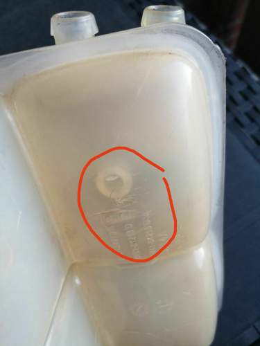

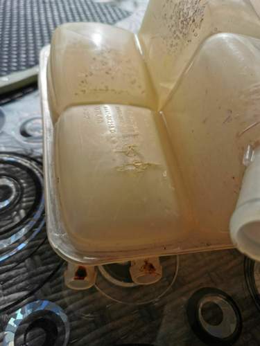

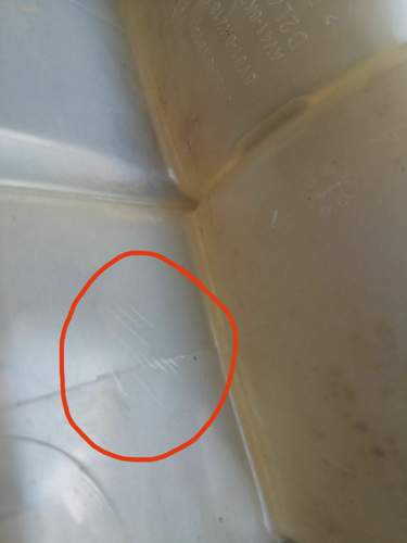

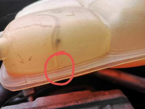

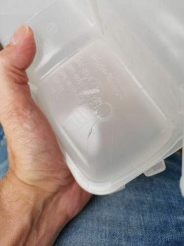

Hier mal mein alter behälter. Ich denke man kann an dieser Stelle davon ausgehen, dass der Behälter für den Verlust des Kühlmittels verantwortlich war

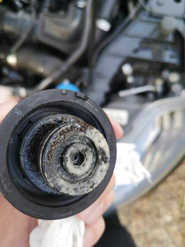

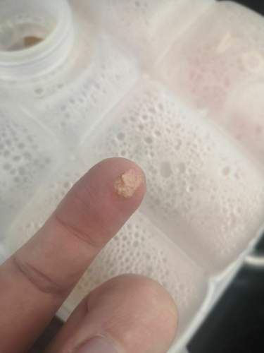

Kann mir jemand sagen was das für ein Schmand ist am Deckel des Kühlmittelbehälters? Konsistenz ist irgendwie schaumig.
