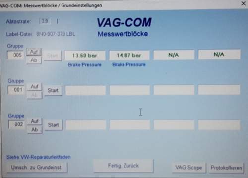

Hallo, habe diesen Fehler im Fehlerspeicher stehen 00810 - Geber 1/2 für Bremsdruck unplausibles Signal, habe die Messwertblöcke überprüft Geber 1 -1,06 und Geber 2 -0,20, wenn ich dann das Pedal trete passiert bei 1 gar nichts bei 2 geht es auf knapp 40 bar. Wenn ich auf Grundeinstellung gehe steht dort FEHLER BLOCK 66 wenn ich es richtig weiß. Es geht zwar um einen Bora Bj 99 aber denke das tut nichts zur Sache!?

Ich würde mir erstmal die Druckwerte in den MWB anschauen, ob überhaupt was angezeigt wird.. evtl hat auch nur der Drucksensor 2 einen Kabebruch oder sonstige Unterbrechung. Darum haben natürlich beide Sensoren ein unplausibeles Signal..Weil die eigentlich Synchron sind vom Druck.. bei mir hängt ein bis zweimal im Jahr der vordere Sensor. Ich klopfe dann einmal feste drauf dann zeugt er sofort wieder Druck an ..mache dann einen Nullabgleich und fertig. Der Sensor wird aber beim Nächsten Bremsflüssigkeitswechsel von mir neu gemacht...ein neuer Sensor kostet im Zubehör um die 90€

Aus aktuellem Anlass.
Jetzt leuchtet so ziemlich alles was geht ABS + ESP + rotes ! + Dauerpiepen!
Gehe ich recht in der Annahme, daß die Werte in Feld 1 + 2 gleich sein müssten und durch den gemessenen unterschied zwischen geber 1 g201 und geber 2 die Fehlermeldung kommt!?
