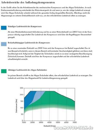

Moin zusammen,
gestern war es endlich soweit und mein Wagen hatte die 1000 km überschritten, also konnte ich zwischenzeitlich mal auf den Pinsel treten.
Dabei ist mir aufgefallen, dass er gerade im 2. und 3. ordentlich durchzieht und ab ca. 3000 U/ Min kommt nochmal richtig Schub. Ist das normal so (wegen dem Turbo)?
Servus,
die Auswirkungen oder Charakteristik habt ihr ja schon beschrieben. Wie es genau funktioniert seht ihr im Anhang.
Der Turbo läuft immer mit. Nur bei tiefen Drehzahlen kommt noch nicht viel. Daher der Kompressor, der je nach Fall zum Einsatz kommt. Er arbeitet bis maximal 3.500 U/min des Motors. Ab dann ist "nur" noch Turbotime.

um nochmal auf das urspruengliche Thema der Beschleunigung des TSI zurueckzukommen; mir ist bei meinem TSI aufgefallen, dass die Kompressorbeschleunigung wesentlich staerker als die Turbobeschleunigung ausfaellt.
Das wundert mich etwas, da ich hier im Forum meistens lese, dass bei euren Autos der Turbo staerker im Durchzug spuerbar ist. Hat jemand von euch die gleiche Erfahrung bei seinem Wagen gemacht wie ich?
