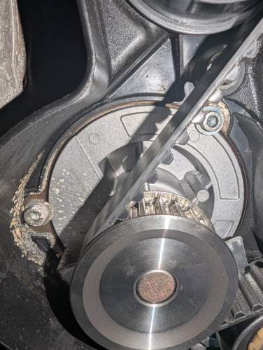

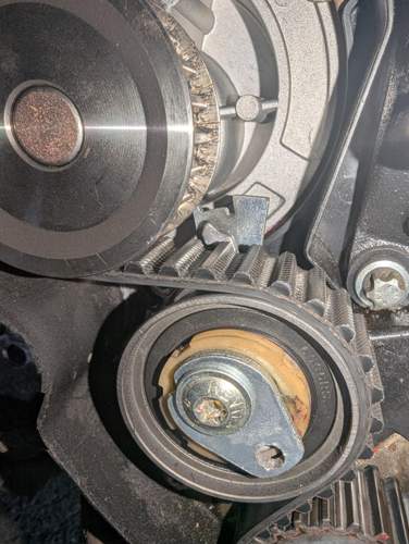

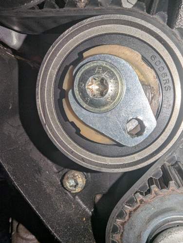

So, habe jetzt de unteren ZR-Deckel mal runtergenommen. Erst mal, meine ich, nix aufffälliges zu sehen? Außer ein bisschen Ölaustritt an der einen Umlenkrolle. Und das der Spanner auf der Old Markierung steht, ist aber normal, oder nicht? Werde gleich noch den Spanner und Riemen runternehmen, und die ganzen Rollen mal von Hand durchdrehen. Warauf soll ich achten?
Edit: Planänderung, es ist ein Gewitter aufgeschlagen. Also nehme ich erst morgen den Riemen ab. Also Zeit für eich, zu sagen, ob ihr vlt. schon was auffälliges gesehen habt. Und worauf ich achten soll bei den Rollen. (Kein Spiel, keine Geräusche, außer typische Kugellagergeräusche? Soll frei laufen? Also die typischen Sachen, und gibts noch was, worauf man gucken könnte?)

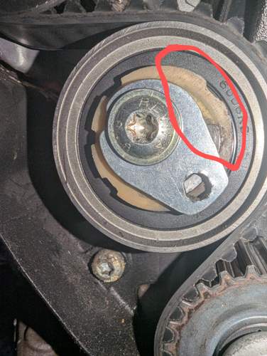

Wobei, das auf dem Bild markierte sieht nach komischem Abrieb aus, jetzt erst gesehen. (Über den 6er Inbus zum Spannen nicht wundern, dass der so ausgenudelt ist, hatte mit dem Spannen zu kämpfen😅)
Edit: allein wegen dem Fett-Austritt an der einen Umlenkrolle (auch spannend, das dieser einseitig ist. Kaputt?), und diesen komischen Abriebmuster an der Spannrolle, würde es sich aber wahrscheinlich schon lohnen ein neues Kit reinzubauen, oder?

Stand der Motor bei dem Bild des Spanners auf OT? War da eine Anleitung dabei, wo da neu oder gebraucht sein soll?
Den Kühlmittelablagerungen zufolge ist die WP hin. Wo kommen die Spritzer her. Habe ich so noch nicht gesehen.
Ist da schon seitlich Fett auf dem ZR?
Ja, Motor stand auf allen Bildern auf OT. Neu auf der Einkerbung rechts, alt da wo er jetzt steht. Wandert die Spannrolle in ihrem Leben von Neu auf Alt? Ist das vorgesehen? Drehmomente hatte ich die aus einer Tabelle genutzt.
Die Spritzer kommen eher daher, dass ich wohl, in dieser Hinsicht, schlampig gearbeitet habe, und die Kühlwasser Reste, vom Ausbau der alten, wohl nicht vollkommen entfernt habe. Die Spritzer sehen alt aus, denke vom ersten Anlaufen des Motors, nach Wechsel.
An den Seiten der Zähne, meinst du? Ja das, oder Abrieb, wobei fast eher Abrieb, was das Bild von vor 2 Posts erklärt. Könnte aber auch Fett von der Spannrolle sein. Kann gerade, aufgrund des Wetters, auch nur auf den Fotos gucken...

Die Spritzer sind auf der Pumpe
und die Ablagerungen unten sind auch nicht alt.

Nochmal ein Update Video, ZR mal runtergenommen, und alles von Hand gedreht, die Rollen und Pumpe würde ich erst runternehmen, wenn das neue Kit da ist. Ich denke, ich kann das Video unkommentiert stehen lassen.🫠
Und das nach 17k km/1 Jahr. Unfassbar. Nie wieder so ein China Schrott, in Zukunft mache ich mich über jegliche Marken erstmal schlau... Absolut mein Fehler.
Bin sehr gespannt, ob das das einzige war, was diese Geräusche während des Motorlaufs verursacht.
Ja, das passt zum Geräusch.
Vielleicht hattest du den Riemen zu stark gespannt. Die Markierungen auf dem Spanner kann ich nicht zuordnen.

Kann schon sein, wenn auch denke ich eher unwahrscheinlich. Habe insgesamt knapp 5 Mal die Spannung eingestellt, weil ich das als nicht hinbekommen habe, bei der richtigen Spannung die Rolle festzuziehen. Daher ist die Inbus-Fräsung auch so ausgenudelt. Könnte auch also daher kommen vielleicht. Werde jetzt auf jeden Fall penibelst vorgehen, beim Spannen.
