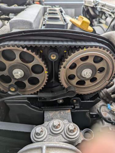

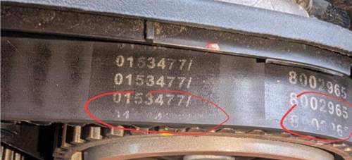

Hallo liebe Gemeinde,
normalerweise bin ich nur stiller Leser, in der Suche nach Lösungen für meine Problemchen, allerdings komme ich hier nicht mehr weiter und bräuchte eure Einschätzungen/Rat:
Folgende Geschichte: vor nem Jahr, als ich den ZR gewechselt habe, habe ich auch das Thermostat gewechselt. Allerdings, weil ich nichts sehen konnte, und die "untere" Schraube vom alten lösen musste, bin ich auf eine Schraube+Bolzen vom Krümmer Zyl4 gekommen. Scheiße, dachte ich, naja, erstmal wieder festgeschraubt, und im Hinterkopf behalten, das vermutlich eine Krümmerundichtigkeit auf mich zukommen wird. (Mutter war auf Bolzen festgerostet, also eine Schraubeneinheit quasi)
Nun ist der Fall auch eingetreten, und der Krümmer ist tatsächlich undicht, naja soweit nichts überraschendes, hingewiesen wurde ich darauf von außen, als eine Person meinte "dein Auto hört sich ja wie ein Panzer an". Klingt erstmal lustig. Nach eigenem hinhören, fand ich das aber nicht mehr lustig, v.a. weil es innerhalb einer Woche viel lauter wurde.
Naja, außerdem bin ich auch noch mitten in der Klausurenphase, also keine Zeit für nichts, habe mir aber heute die Zeit genommen zumindest zu versuchen, die Schrauben am Krümmer vlt nachzuziehen. Gesagt getan, habe allerdings das Hitzeschutzblech nicht komplett abgemacht, wollte nicht das Kabel der Lambdasonde auseinanderfriemeln, und das Thermostatgehäuse abmachen, alle andere wäre denke ich zu viel Fummelei.
Also erstmal nur die Schrauben gemacht, an die ich rangekommen bin. Dabei festgestellt, das ein Bolzen vom Z4 komplett lose war, der hätte durch Vibration in ein paar Tagen auch komplett rausfallen können. WTF. Dann noch beim Rest der Bolzen geguckt, noch einen konnte ich nachziehen, und der Rest war fest, also nichts mehr dran gemacht. Das sollte logischerweise nur eine kurze Abhilfe schaffen, nach der Klausurenphase (in ca. 2 Wochen) könnte ich das dann vernünftig machen, also Dichtung neu, Bolzen und Muttern neu, und Krümmer auf Risse untersuchen.
Naja, das nachziehen heute hat keine Besserung gebracht, sei's drum.
Das eigentliche Problem ist die Geräuschkulisse: hört euch das mal in den Videos an, konnte allerdings auf die schnelle leider nur Standgas filmen. Das Röcheln, ok, undichter Krümmer, weiß ich ja. Was mich stutzig macht ist das Tickern was man auch noch hört... An sich könnte es schon (aus meiner Sicht) sein, das man durch den undichten Krümmer den Ventiltrieb der Auslassventile hört, aber so laut??? Interessanterweise ist die Geräuschkulisse auch erst so, seit den anderen Symptomen des undichten Krümmers. (ein leichtes tickern der Hydros bei Kaltstart hatte ich auch, aber nach ein paar Minuten weg, und hat sich ein wenig anders angehört)
Lagerschaden habe ich zum Glück live noch nicht hören dürfen, und habe Schiss, das sich das so anhört....Aber warum erst seit ein paar Tagen??? Den Wagen habe ich seit einem Jahr, direkt nach Kauf ZR und Ölwechsel gemacht.

Also ich fürchte nach dem Geräusch auf dem Video ist der Motor tatsächlich von einem Lagerschaden betroffen:-(
Videos und die Geräusche darauf täuschen häufig, aber das klingt schon wirklich kritisch. Hoffentlich täusche ich mich!!!
LG Klaus

Eieiei, das klingt wirklich nicht gut.
Nicht unbedingt nach undichtem Krümmer. Beim Z18XE reißt der Krümmer auch öfter. Aber auch das gelingt ganz anders.
Bei dem Motor kommst du doch ganz einfach an den Deckel vom Ölfiltergehäuse. Schraub den nal ab.dann siehst du doch ob Späne am Ölfilter sind. Anschließend Deckel wieder drauf sind alles sauber machen.
Wie lange ein Motor in dem Zustand tatsächlich noch läuft kann dir niemand sagen.

Hallo DeKo08, Geräusche deuten ist wie die Vorredner schon schwierig, vor allem weil dein Video so oft hin und her springt, mach solche Videos langsam und verharre eine kurze Weile an den einzelnen Stellen wo du meinst das es herkommt. Wenn ich die "Lagergeräusche" richtig interpretiere ist das eher, wenn du vorm Auto stehst auf der linken Seite (in Fahrtrichtung rechts). Wenn der Motor sauber läuft und du beim Fahren bisher keinen Unterschied feststellen kannst wie du schreibst, dann liegt es - und das ist nur meine Einschätzung - nicht am Motor selbst sondern an einem der Nebenaggregate. Ich hätte hier 2 mögliche Fehlerquellen die ich mir an deiner Stelle anschauen würde. Punkt 1 ist die Lichtmaschine, hier kannst du sicher ganz schnell mal den Keilrippenriemen runternehmen und die Lichtmaschine mit der Hand drehen und hören ob das Geräusch vom Lager der Lichtmaschine her kommt. Wenn ja, sollte es sehr rau laufen, das merkst du sehr schnell beim Drehen. Punkt 2 wäre die Riemenscheibe des Klimakompressors, die läuft nämlich permanent mit, nur wenn du die Klima einschaltest, zieht die Magnetkupplung an und der Verdichter nimmt den Betrieb auf. Wenn der Keilrippenriemen lose ist kannst auch diese Riemenscheibe mit der Hand drehen und spühren/hören ob das Geräusch von da kommt.Auch probieren kannst du, ob sich was am Geräusch ändert, wenn du die Klimaanlage zuschaltest. (Wasserpumpe wird auch über den Keilrippenriemen angetrieben, aber die denke ich wird es nicht sein, dafür ist - meiner Einschätzung nach - das Geräusch zu "hoch" im Motorraum - hoch im Sinne oben auf Höhe Zylinderkopf und nicht unten wo die WaPu liegt.)
Das anfängliche tickern der Hydros kommt vom Öl. Steht der Wagen länger, laufen die Hydrostößel "fast" leer und das Tickern verschwindet, wenn diese mit neuem Öl versorgt werden wenn du den Motor startest und das Öl bis hoch gepumpt wurde. Was für eine Ölviskosität fährst du? 5W30 oder 10W40?
Undichter Krümmer, sollte sich so äußern, wenn du die Zündung anmachst, das Gebläse auf Stufe 1 und dann den Motor startest und kurz laufen lässt, dass über die Lüftung der Abgasgeruch ins Auto gesaugt wird - so war es bei mir beim X16XEL - weil das Abgas halt nicht über den Krümmer und Auspuff nach hinten raus geht. Eine undichte Krümmerdichtung würde vom Geräusch her bedeuten, dass das Abgas über eine "etwas größere" Öffnung im Vergleich zum Krümmerriss abgeblasen wird. Wenn das nur an einem Zylinder ist, (war bei meinem alten X16SZR auf Zylinder 1) dann klingt das wir ein Traktor, pfatscht halt bei jedem mal wenn der Zylinder an der Reihe ist sein Abgas auszustoßen. Ich bin damit lange gefahren, bis ich den Krümmer und die Dichtung ersetzt hab.
Also prüf mal die Nebenaggregate aus mögliche Geräuschquellen.
PS. Viel Erfolg bei den Prüfungen!
Gruß Stego

Hi stego, ich danke dir schon einmal vielmals für deine Einschätzung, und Hilfestellung. Öl fahre ich seit Jahren das 5W40 Synthetik-Öl von Mannol, die Thematik um die Hydros ist mir bewusst, habe vor 2 Jahren diese bei meinem alten Astra, mit X16SZR, getauscht gehabt. :D
Auf die Idee mit der Lima und Klimariemenscheibe wäre ich nicht gekommen, das werde ich auf jeden Fall mal überprüfen. WaPu wird allerdings (da bin ich mir ziemlich sicher, hatte aber keine Bilder gemacht beim letzten Wechsel) über den Zahnriemen angetrieben. Dementsprechend, könnte ich nicht sogar mal den Keilriemen komplett abnehmen, und für kurze Zeit starten, auch wenn die Batterie nicht geladen wird? (kA, ca. 10s laufen lassen sollte eig dann möglich sein, oder?) Oder ist die Motorsteuerung so modern, das die LiMa auf jeden Fall gebraucht wird, z.B. um Spannungsspitzen zu kompensieren?
Das Geräusch scheint auf jeden Fall eher von links (ZR-Seite) zu kommen, und das hatte ich vorhin vergessen zu schreiben: also da wo die einzigen zwei Krümmerbolzen lose/nicht stark angezogen waren.
Ich danke dir nochmal vielmals für die Ideen, werde ich mir die Tage angucken!
Ganz liebe Grüße, Dennis
