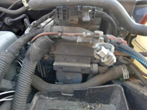

Als erstes hat sich beim fahren scheinbar der Lüfter verabschiedet (Drähte durchgebrannt, Bild im Anhang), was dazu geführt hat, dass ich kein Gas mehr geben konnte (Notfallprogramm?). Der Wagen hat vorne auch gequalmt und ließ sich danach nicht mehr starten.
Anschließend habe ich mir das ganze einmal angesehen und habe festgestellt, dass im Motorraum die Sicherung für den Lüfter/Kühler fehlte. Könnte es sein, dass es einen Kurzschluss gegeben hat und das Steuergerät aufgrund der fehlenden Sicherung etwas abbekommen hat? Kann mir keinen Reim auf das Ganze machen.
Habe ein Bild zur fehlenden Sicherung (F8, Motorkühlung) angehangen.
Hat jemand eine Idee, warum der Wagen nach wie vor nicht anspringt und wie man das Ganze beheben könnte?

Was da durchgebrannt ist,ist der Lüfter-Vorwiderstand.
Der ist im Stecker integriert.
Stecker müsste 4-polig sein.
Gib mal Baujahr durch.
Schalter o.Automatik
Und ob Klima ja/nein
Ist normal,dass bei Dir die F 8 fehlt.

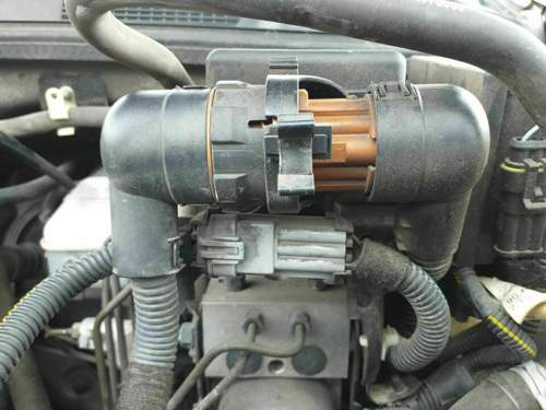

Bj ist 2001 mit dem Schlüssel 0035 423 (hoffe das hilft). Ist ein Schalter und hat keine Klima. Ein Bild vom Stecker bzw. der Buchse dafuer hab ich mal angehangen.
Hilft das weiter?
Okay.
Bei ohne Klima ist der Stecker nur 3-polig.
Hat also nur 2 Lüfterstufen .
Langsam Stufe 1
Schnell Stufe 2
Vorwiderstand gibt's einzeln in der Bucht.
Den kann man einfach wechseln.

Die richtige Sicherung für den Lüfter ist die F 4.
Hast Du noch einen zweiten kleinen Relaiskasten neben der Batterie ?
Stell mal Bild vom grossen Relaiskasten im Motorraum rein.
