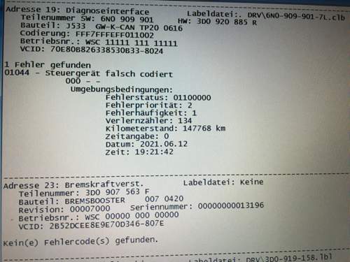

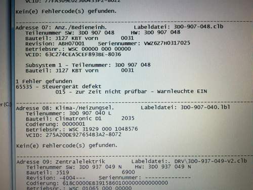

Habe heute einmal per VCDS die Fehler ausgelesen,ich kann aber nicht so richtig was damit anfangen.Im Display erscheint immer die Meldung:
1- Bremslicht und Standlicht überprüfen.
ich habe die Fehlerprotokolle angehängt. Welches Steuergerät ist denn angeblich defekt???? Ich bedanke mich schon einmal für die Hilfe🙂)
der Peter
