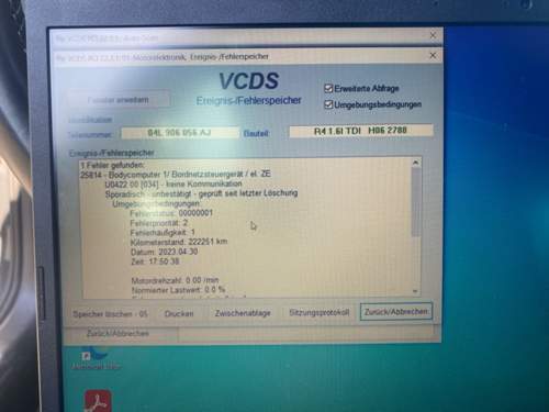

Der Fehlerspeichereintrag macht nicht etwas stutzig.
Batterie würde ich komplett ausschließen.
