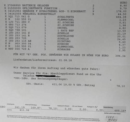

Also habe heute den Golf abgeholt. Ging alles auf Ersatzteilgarantie zum Glück. Da hat sich auch wohl irgendein Bestandteil an der neu eingebauten Schaltbetätigung geändert. Da gestern nach den Kosten gefragt wurde: ca 450€ (netto) für die Schaltbetätigung zzgl. ca 2 Stunden Einbau. Also würde dann so um die 650€ einplanen.
Rechnung kam heute an: ohne Garantie ~490€, ohne Kulanz wären es 960€
Hab die Rechnung angehängt.
Was bedeutet die vorletzte Spalte in Zeile 1-4 (2/2/9/9)?
Und nun erstmal Konto checken...
Img-20180809-184050
Verrechnungssatz?
VG Thommi
Hmmm. Sehr seltsam die unterschiedlichen Preise. Wie gesagt, hätte ich das zahlen müssen, hätte ich mit geschätzten 650€ rechnen müssen

Hmmm. Sehr seltsam die unterschiedlichen Preise. Wie gesagt, hätte ich das zahlen müssen, hätte ich mit geschätzten 650€ rechnen müssen.
Natürlich wären noch die Kosten für Kleinteile und Prüfung durch das Diagnosegerät (wäre bei 150€ für 1 1/2 Stunden) denkbar, was dazu kommen würde.

So auch hier. "Schaltkulisse" ausgetauscht. Auf Garantie repariert. Abgerechnet 493,-€ gegenüber der VW Garantieversicherung.
