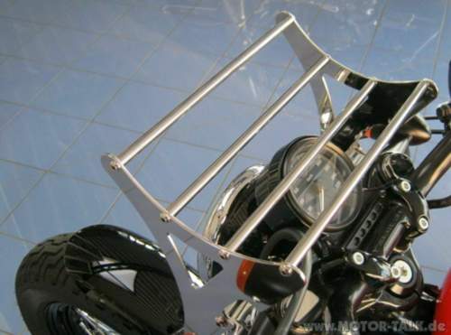

Zum Thema Befestigung habe ich mir noch mal gedanken gemacht und bin auf 2 Lösungen gestoßen, die man vielleicht umsetzen kann (siehe Anhang).
Mit dieser Art der Befestigung, könnte man dann auch gleich die Trägerschenkel mit der Grundplatte verbinden. Wie bereits gesagt, will ich das ganze Teil nicht zusammen braten, weil es dann so schlecht verstaut werden kann.
Wie gehällts?
Wenn du die Teile verschrauben willst, ist das sicher so mit den Befestigungsösen möglich.
Ich persönlich würde es halt lieber verschweißen. Sieht einfach cleaner aus, ohne Kanten, Schrauben usw. und bezüglich Platz zum Verstauen wäre es mir egal.
Geschraubt gefällt mir eigentlich nur so eine Lösung mit Querstreben wie auf dem Bild.
Gruß HD100
Gepaecktraeger
Hast recht, verschweißt ist es sicher schöner muß nur schauen, ob ich das so hin bekomme. Alternativ kann man ja immernoch auf die Querstreben gehen.
Mal sehen wie ich es hin bekomme!

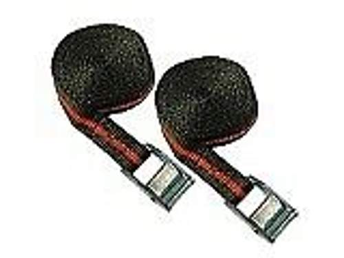

Ich würde das so wie auf dem Bild 1 machen und vier "Ösen" für die 25 mm breiten Zurrgurte in der Trägerplatte ausnehmen.
Und dann solch schmale Zurrriemen wie auf Bild 2 nutzen. Die sind leicht zu verwenden, verkratzen nichts und halten gut.
Ich bin da ganz bei HD100 und möchte nichts verschraubt oder drangetackert haben, sondern schön clean. Vielleicht ein paar Stasssteinchen an den Trägern und Bling Bling Gepäckträgerplatte.... 😁
Der ganze Gepäckträger sollte schon geschweißt sein, damit er ausreichend stabil ist. Durch die Möglichkeit, ihn schnell zu montieren, würde ich ihn eh nur für die An- und Abfahrten mit Gepäck nutzen und dann vor Ort ab damit...
Gruß Brus
Traeger
Zurrgurt
