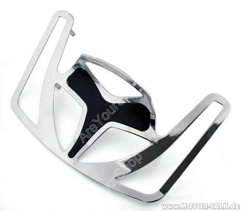

hab mich jetzt nochmal dran gesetzt und den Entwurf überarbeitet. Folgende Änderungen habe ich jetzt mal eingearbeitet:
  1. Biegeradius an der Trägerplatte angebracht für eine Verschweissung an der Innenseite Abrundung am Ende der Trägerplatte entfernt
  2. Öffnungen für Zurrriemen hinzugefügt
Schaut Euch die Bilder einfach mal an und lasst mich wissen, was ihr denkt.
Ich würde aus Stabilitätsgründen die Langlöcher nicht durchgängig machen, so hast du lediglich hinten und vorne 10mm Material. Daher anstatt eines Langloches zwei oder drei, ist dem Laser ja egal. Auch finde ich die 3mm Blechstärke zu "gering", kann mir vorstellen dass der Halter wenn man ihn seitlich drückt, ganz schön nachgibt. Es hat schon seinen Grund warum der Rockerhalter ein massives Stahlgußteil mit entsprechendem Gewicht ist, ok ist auch für einen Beifahrer ausgelegt. Ich würde nach wie vor drüber nachdenken die Platte breiter zu machen und ggf. seitlich abzuwinkeln.
Harley-gepaecktraeger
Satteltasche-8338967612369374100
Honda-rack-1
+2
Das mit den Langlöchern ist ein guter Hinweis vielleicht nehm ich mir die nochmal vor. Aber mit der abkantung im Randbereich sollte die Stabilität eigentlich passen.
Es handelt sich zwar um ein 4mm Blech, aber Du hast schon recht. Gegen ein Drücken von der Seite dürfte der Träger etwas anfällig sein. Muss ich aber sehen, wenn ich mal den ersten habe. Ich werde den Selbsttest jedenfalls schön ausdehnen. Sauerland und zurüch 😁
Alles weitere ab sofort per PN an die, die es interessiert.
Geduckt und weg!
So weit so gut. Was hältst du davon, die Langlöcher um 90° zu drehen, das dürfte doch zusätzlich die Verwindungssteifigkeit erhöhen. Die Unterbrechungen würde ich ebenso einplanen.
Ich denke 4mm Stahlblech sollte reichen, aber Genaueres kann man sicherlich erst sagen, wenn der erste Prototyp vorliegt.
Gruß HD100

Hi Franky,
es hat Fortschritte gegeben, allerdings habe ich aufgehört darüber zu schreiben. Ich informiere die Leute, die Interesse haben, was der aktuelle Stand ist per PN.
Aber jetzt hier ein kleiner Abriss.
Der erste Prototyp wurde teilweise in Stahlt erstellt. Leider hat sich dabei heraus gestellt, dass die Montage nicht realisiert werden konnte. ->Kollision mit Blinker und Fender- 🙁
Im nächsten schritt habe ich das Design noch einmal überarbeitet. Heraus kam das aktuelle Design (Bild) mit aktualisierter Anbindung.
In den nächsten 2 Wochen wird der 2. Prototyp erstellt. Ziel ist zur Forumsausfahrt den Träger in Stahl fertig zu haben. Nach erfolgreichem Test mach ich dann den Träger in VA. 😁
Was die Breite Deines Heckfenders angeht, würde ich mir mal nicht zu viele Gedanken machen. Ich könnte mir vorstellen auch mal einen Breiten Träger auszuarbeiten. Was das ganze dann Kostentechnisch bedeutet muss ich mir dann mal überlegen. Das ist aber alles Zukunftsmusik. Sollten Sie genügend Interessenten finden, kann ich mir auch eine Vermarktung vorstellen 😉

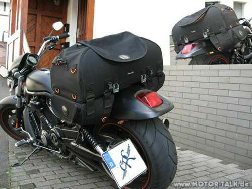

Vielen Dank für die Inspirationen und Beiträge....
...da ich mich trotzdem noch nicht wirklich für irgendetwas hab entscheiden können, bin ich beim geringsten Aufwand geblieben....
Hat bis jetzt mehrmals gut funktioniert...
ob ein paar hundert km, z.B. nach Saalbach.....oder kleinere Trips .... bis ich mir wirklich sicher bin, tut es die Variante.....
Gepäckrolle am Lenker für die Regenkombi und Gepäckrolle hinten an den Haltenöppels für das Zusatzzubehör...
...Trinken, Vesper, kleine Decke und Verbandsmaterial in der Schwingentasche, aber Wasserdicht verpackt, denn da läuft bei Nässe auf der Strasse einfach reichlich Wasser rein...😠...

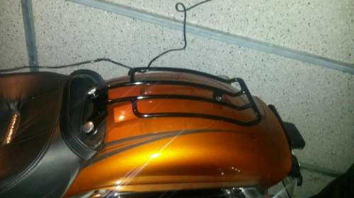

Es gibt mal wieder was neues....
Hab bei B&L Motorparts eine Lösung gefunden, die ich jetzt einfach mal ausprobieren werde....
Der Preis ist mit knapp € 60,-- recht günstig...
Da ich am Wochenende eine kleine Tour vorhabe, kann ich diese Lösung gleich mal mit leichtem Gepäck testen....
