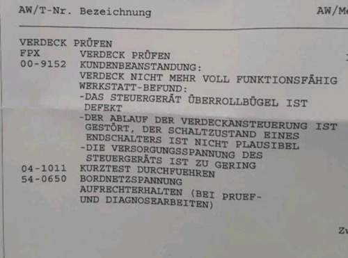

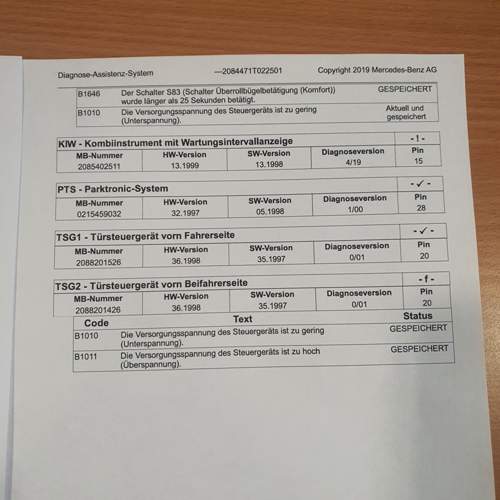

- Steuergeräte ausgelesen in Berlin bei Dennis ;o) (Forum-Hinweis wenn Unterspannung, dann evtl. Fehler), war 2x "Altfehler" -f- Unterspannung B1010 und Kopfstützenposition o.ä. B1647. Beides gelöscht und nicht wieder aufgetaucht - aber Verdeckverhalten unverändert

hier noch ein Test bevor du zum "DB Diag des Verdecks" mußt. Die können dann Schalter testen.
Also es muss das Verdeck ausgelesen werden und nicht die normale Diagnose.
Hier werden dann die Schalter des Verdecks gecheckt.

Moin, um das Verdeck auszulesen muss der Steuergerätekasten im Motorraum geöffnet werden, dort befindet sich neben der eigentlichen Diagnosebuchse ein loses Diagnose Kabel für die Verdecksteuerung.
Gruß Käptnslow
Genau so ist es und darum hab ich
mal die Bilder hier angehängt... 😎
Gruß, mike. 🙂

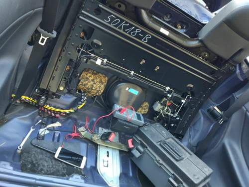

Hab das Verdeck manuell geöffnet. Nicht weiter kompliziert. (Hatte den 3-er Bmw (E36 Ex-Auto meiner Freundin) im Kopf, da muss man mit einem Akkuschrauber VORN an der Verdeckkante mit 3.000 Umdrehungen ein Drahtseil aufwickeln und langsam damit das Verdeck zurückziehen - und aufpassen, dassman am Ende die Plastik-Anschläge nicht abbricht)

Interessant: wenn Dach "entspannt"halboffen ist (Bild1) klicken bei dem "roten Knopf" in beiden Türen Relais. Aber nichts weiter passiert.
Also, Verdeck ist manuell geöffnet. Hatte gehofft, dass dann evtl. zu schliessen beginnt, aber tut es nicht.

Hab dann auf Rat von Bowdy (danke) die KS-Mikroschalter (KS-MS) geprüft. Scheinen in Ordnung zu sein. Siehe Bilder. Ebenfalls VD-MS gemessen. Siehe Bilder. Alles nicht auffällig.

Auslesen geht nur in einer Werks eigenen Mercedes Werkstatt meist haben die kleinen haben das Gerät nicht oder könnens nicht bedienen.
Die Pumpe hat im Schalterbetrieb keine Abschaltung.
Die Schalter an der Kopfstütze Einheit sind mechanisch Schalter und nie kaputt.
Vermutlich ist ein Schalter defekt oder nicht in der korrekter Position. Sorry deine Messungen sind nur teilweise korrekt. Richtig ist jeden Schalter am Steuergeräte Stecker zu messen. Die PIN Belegung findest du hier mit Google. Weitere Schalter sind in der Frontscheibe oben und hinter der seiten Verkleidung hinten. Google mal alle Schalter wurden hier schon gezeigt oder du zahlst die Mercedes Rechung zum Auslesen.
