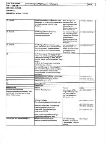

Hallo liebe Gemeinde,
leider ist es bis Osnabrück sehr weit von Aachen aus, deshalb zunächst hier der Versuch, auch wenn es viele Beiträge zu dem Thema gibt (die SuFu lieferte mir nicht die Antwort, das Problem war bei vielen anders!)
Das Verdeck öffnet nicht.
Bei Zündung ein: Schalter für die Kopfstützen blinkt und hört dann aber auf, die Kopfstützen sind unten und lassen sich nicht nach oben fahren (also ohne Funktion)
Dach öffnen am Griff, alle Scheiben fahren herunter
dann klickt es nur hinten im Relais, das wars...
Das Relais habe ich getauscht (durch die Subwooferöffnung nach Entfernung der Rückbank)
und dieses klickt auch bei Betätigung des Schalters...
Würde das Relais auch klicken, wenn zB. der Schalter im Kofferraum (Verdeckkastenrollo) defekt wäre?
Hat jemand für mich eine Lösung.
Ich danke schon jetzt für Eure Beiträge
Viele Grüße aus Aachen
Michael

Zunächst mal etwas zur grundsätzlichen Struktur.
Sowohl das Verdeck, als auch der Überrollbügel haben wesentliche Bauteile gemeinsam. Dazu zählen insbesondere
- das Steuergerät N52 (Überrollbügel / Verdeckbetätigung)
- die Hydraulikeinheit A7/5 (Überrollbügel / Verdeckbetätigung) mit dem Motor A7/5 m1 und dem Relais A7/5 k1.
Daraus folgt:
Sollte sowohl beim Verdeck, als auch beim Überrollbügel irgend etwas nicht funktionieren, dann ist es sinnvoll, sich zunächst mit der Fehlersuche auf die wesentlich einfachere Funktion „Überrollbügel“ zu beschränken.

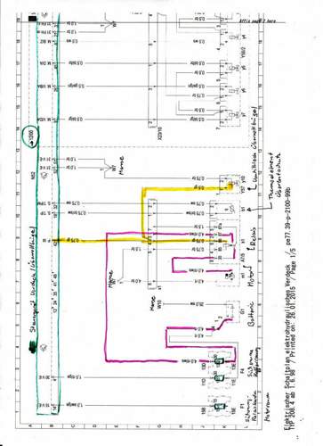

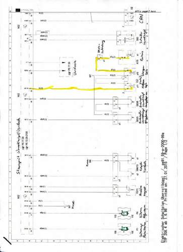

Der beiliegende „elektrische Schaltplan Überrollbügel“ zeigt folgendes:
Das Steuergerät N52 ist zuständig für:
- Steuerung der Verdeckbetätigung (hier nicht gezeigt)
- Steuerung Überrollbügel Komfortauslösung (manuelles langsames Ausfahren des Überrollbügels)
- Steuerung der Crashauslösung (dafür ist in der Steuerung N52 Sensoren eingebaut, die den Auslösemagneten Y57/1 aktivieren, wenn das Fahrzeug länger als 100ms mehr als 57 Grad geneigt ist, oder mehr als die 3-fache Erdbeschleunigung auftritt).
Daraus folgt:
Sollte ein Fehler im Steuergerät vorliegen, kann !!!! das Auswirkungen auf die Funktionen Überrollbügel oder!!!! Verdeck haben. (Auf beide !!! Funktionen ist aber nicht sehr wahrscheinlich, denn anderswo gibt es getrennte Steuergeräte für diese beiden Funktionen. Wundert mich sowieso, dass diese beiden Funktionen in einem Steuergerät vereint sind)
Bleiben wir bei der Komfortauslösung des Überrollbügels. Das ist eine relativ einfache Schaltung, deshalb gut für die Fehlersuche geeignet. Man darf erwarten, ist der Fehler dort gefunden, dann funktioniert sowohl der Überrollbügel als auch das Verdeck wieder.

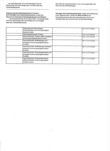

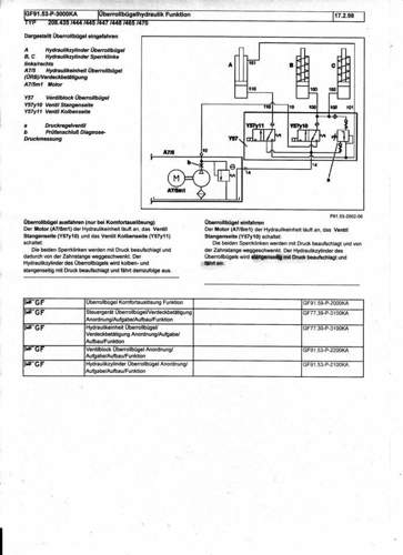

Der beiliegende Plan „Überrollbügelhydraulik Funktion“ zeigt folgendes:
Die gesamte Hydraulikeinheit A7/5 ist sowohl für das Verdeck, als auch für den Überrollbügel (aber nur Komfort) zuständig. Sollte dort ein Fehler vorliegen, dann hat das Auswirkungen auf Verdeck und !!!! Überrollbügel gleichermaßen. Damit ist die Hydraulikeinheit erste Kandidat und deshalb näher zu betrachten.

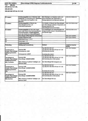

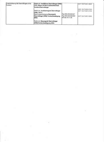

Jetzt zur Fehlersuche beim Überrollbügel (siehe dazu auch weiter oben „Überrollbügel ÜRB Diagnose Fehlersuche“:
Voraussetzung:
- Batteriespannung ok (wird oft übersehen)
- alle Sicherungen geprüft (2 Kästen im Motorraum, je links und rechts , 1 Kasten links im Innenraum, 1 Kasten im Kofferraum)
- Fehlercode ausgelesen und interpretiert (dazu hat nicht jeder Gelegenheit, leider kein OBD2)
Die Fehlersuche beginnt deshalb ganz banal damit, zu prüfen, ob bei Betätigen des Schalters „Überrollbügel manuell ausfahren“ das Relais A7/5 k1 anspricht und der Motor A7/5 m1 anläuft.
Danach arbeitet man die beiliegenden Listen ab.
Danach fährt man entweder in die Werkstatt mit einem hinreichend konkreten Auftrag, oder man beginnt sich den Weg zur Hydraulikeinheit freizukämpfen (Unterlagen dazu habe ich).
Denn dann muss die Fehlersuche hinter der Rückbank aufgenommen werden. Es könnte ein elektrischer Fehler (Kabelbruch, Kontaktfehler) vorliegen, aber viel wahrscheinlicher sind irgendwelche mechanische Fehler in der Hydraulik.
Grüße waltgey

beiliegend grundlegende Pläne zur Hydraulikanlage. Die elektischen Schaltpläne können wir uns erst mal sparen.
Frage:
- Welchen CLK fährst du?
- Hast du den Fehlerspeicher ausgelesen?
- Hast du alle Sicherungen im Kofferraum geprüft?
- Weißt du, wie du das Verdeck manuell öffnest?
Vorab folgende erste Hinweise:
Das Steuergerät N52 ist für Überrollbügel und Verdeckbetätigung zuständig.
Die Hydraulikanlage ist für Überrollügel und Verdeckbetätigung zuständig.
Daraus folgt meine Empfehlung, erst mal den Fehler beim Überrollbügel zu suchen,
das ist bei weitem die einfachere Aufgabe.

Hi Michael,
beiliegend die Diagnose für den Überrollbügel, damit du einen Enidruck
gewinnst, was es alles sein kann.
Und das ist aus meiner Sicht mit Abstand die einfachste Schaltung im ganzen CLK.
Grüße waltgey

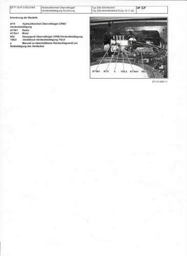

wir fangen mal an der Stelle an, wo du aktiv warst (siehe Foto).
Das Relais A7/5 k1 steuert den Motor A7/5 m1 an.
Der Motor m1 wird direkt von der Batterie G1 über die Sicherung 40 Ampere
im Kofferraum mit Strom versorgt. Der Motor müsste also laufen, wenn das Relais anzieht.
(wenn wir vom gleichen Relais sprechen, aber das sollte eigentlich stimmen)
Wenn das Relais anzieht, müsste zumindest das Steuergerät N52 mit Strom versorgt sein, denn N52 steuert
das Relais an.
Bitte beachte, dass die Stromversorgung des Steuergerätes über eine Sicherung im Motorraum (nicht Kofferraum) versorgt wird. (Aber du hast ja gesagt, du hast alle!!!!!!!! Sicherungen geprüft. Wenn nicht, bitte nachholen).
Alles deutet für mich derzeit darauf hin, dass kein Druck auf den Hydraulikleitungen vorhanden ist.
Grüße waltgey

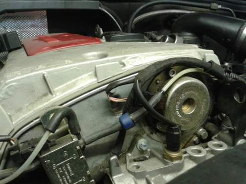

Zum Ölstopkabel gibt es jede Menge Beiträge, aber ich sehe ein, dass du keine Lust hast,
auch noch das Thema auszuforschen. (Damit du nicht völlig die Lust verlierst)
Deshalb folgende Zusammenfassung:
- im letzten Foto siehst du die Bauteile, um die es geht
- für den SLK 170 gibt es ein Ölstopkabel von Mercedes. (siehe Foto)
- für den CLK 208 gibt es das Kabel nicht als Ersatzteil
Lösung 1: Stecker und Kupplung beschaffen und Kabel selbst anfertigen (lassen)
Lösung 2: Beide Kabel abisolieren und verzinnen (diese Lösung habe ich gewählt) (Siehe Foto)
Einfach die Abdeckung vorne am Motor abnehmen (Vorsicht, Abdeckung bricht leicht bei Kälte)
Grüße waltgey
