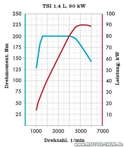

Aus dem Video: Der 90 kW hat bereits bei 1.250 U/Min 80% seines max. Drehmoments von 200 Nm, also 160 Nm anliegen (und entwickelt dabei ca. 23 kW).

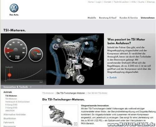

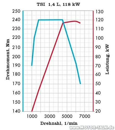

Für den 118 kW findet man eine Videosequenz "Die Vorgänge beim Anfahren". Ist etwas versteckt -> Twincharger Video -> Mehr Kraft -> mit der Maus auf das Video und 2 anwählen, that's it. "Sobald der Fahrer Gas gibt, wird die Magnetkupplung eingeschaltet und der Kompressor aktiviert ..." -> Siehe Screenshot.
Beide Motoren haben bei tiefen Drehzahlen ausreichend Kraft, um im Verkehr ganz normal mitschwimmen zu können. Die Kraftentfaltung erfolgt dabei unspektakulär. Der Eindruck wird durch das niedrige Innengeräusch verstärkt. In Wirklichkeit ist man so schnell wie alle anderen um einen herum unterwegs.
Im Alltag fährt man eher niedertourig und damit sparsam. Braucht man Leistung ist dies dank Turbo auch kein Problem. Der 90 kW Motor entwickelt bei ca. 3.500 U/Min 70 kW, der 118 kW erreicht diese bei ca. 2.800 U/Min. Leistungskurven anbei, entnommen aus dem Forum.

Tsi-118-kw

Sorry, aber das stimmt nicht. Der Turbo läuft immer mit. Ab 1500 U/min wird der sogar schon wieder gedrosselt (seht euch doch mal die Drehmomentkurven an...).
