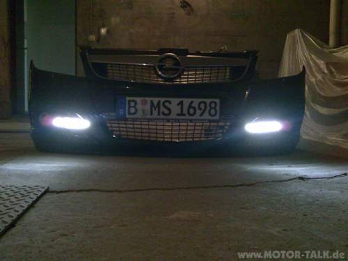

Also ich kann nur sagen, Ich habe bei meinem FL die 90mm von Hella verbaut und wie ich das gemacht habe, steht im parallel-Link.
Gruß Matte

wie ist das eigentlich wenn ich mir dir TFL von Dectane verbaue http://www.dectane.de/product_info.php?... kann es sein das sie auch anfangen zu blinken??
Sie werden ja an Zündungs plus, ans Standlicht und an Masse angeschlossen. Man weiß ja von den Hella Seiztenleuchten, wenn man sie an das Standlicht anschließt blinken sie.
Torsten
Hallo
wenn sie blitzen, dann reagieren auf die Überwachungsimpuls vom CheckControll.
Dies kann du beseitigen wenn du ein Relais dazwischen hängst, dies ist zu dräge für den Impuls vom CC.
MfG

Hallo Torsten,
............diese TFL blinken definitiv nicht !!!!!
Ich hab sie verbaut !! .......und "OSVV Olli" auch .
.................aber bitte nicht da erwerben sondern
hier
da sparst Du 40,-€
...........mußt mal etwas die Sufu benutzen, da habe ich auch irgent wo Fotos eingestellt.
Gruß aus B
